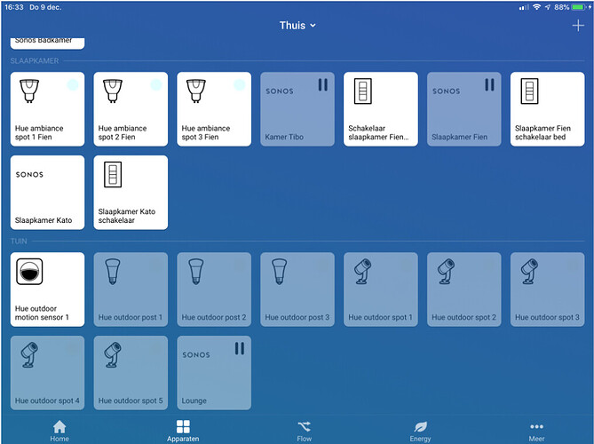

Dag Roco, mijn lampen staan gegroepeerd per type kamer en daarop staan de flows toegepast. Als voorbeeld:
Voorbeeld van de flow:

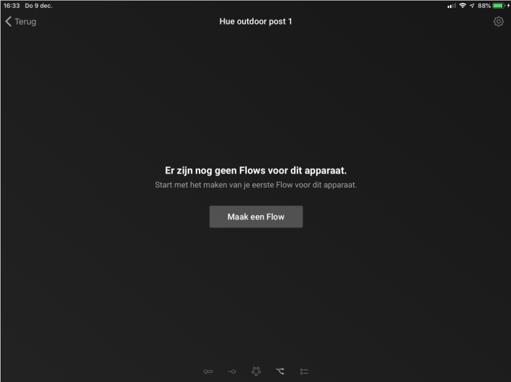

Bij de lampen zelf staat geen flow, aangezien de flows op kamerniveau worden geregeld:
Wat je wel ziet is dat de app de lampen aanstuurt. Voor een voorbeeld van de lampen binnen: kijk naar 6, 7 en 8 dec. Lampen worden aangezet iets na 16u (volgens regel “half uur voor zon onder”) en gaan uit volgens een andere flow (dimmen starten om 22u45 tot 23u, dan lichten uit)
Als ik datzelfde bekijk voor één van de buitenlampen: dan zie je dat op het moment dat ze worden aangezet door de app., dezelfde app ze enkele seconden later weer uit zet. Dit is enkel met de lampen buiten, niet met de lampen binnen. Vandaar mijn “en wat nu…” :wink:
