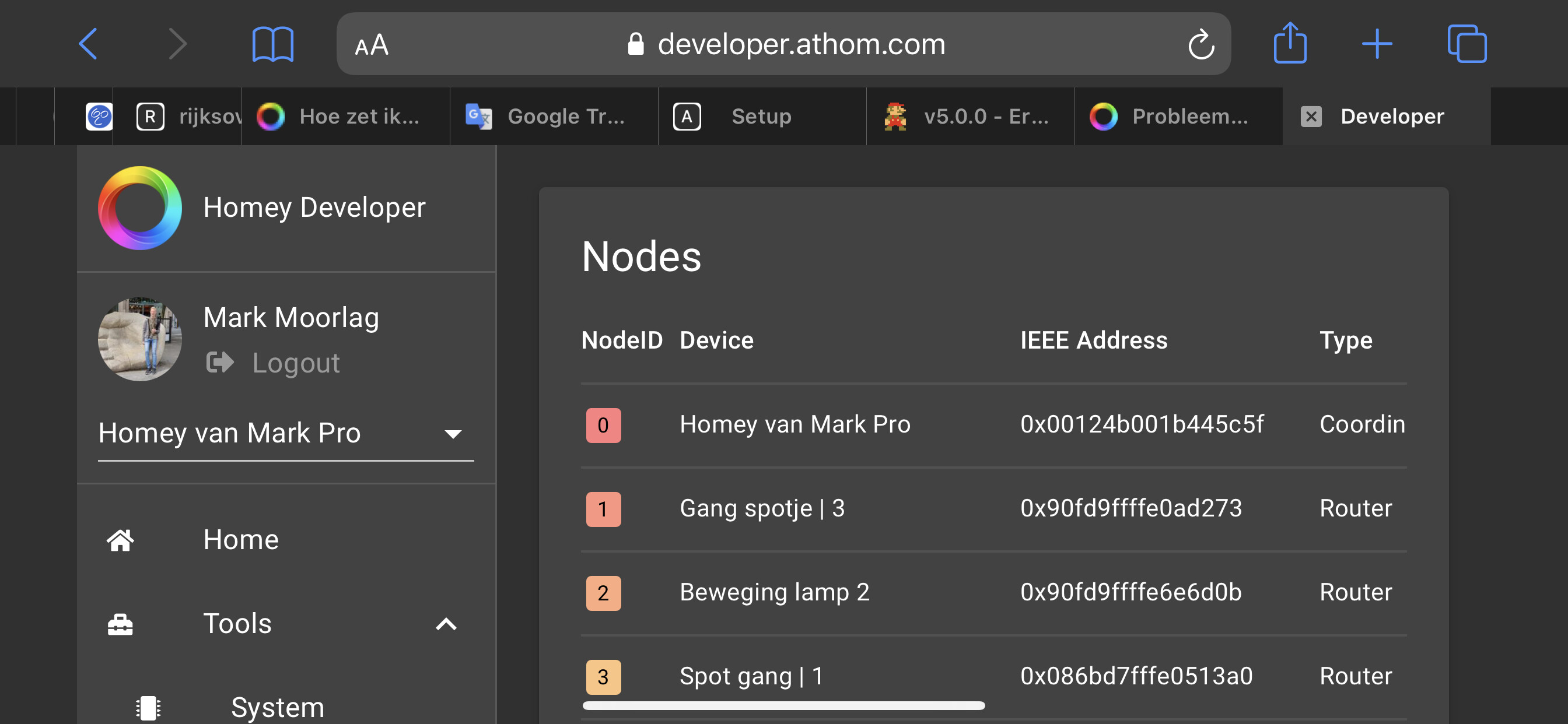

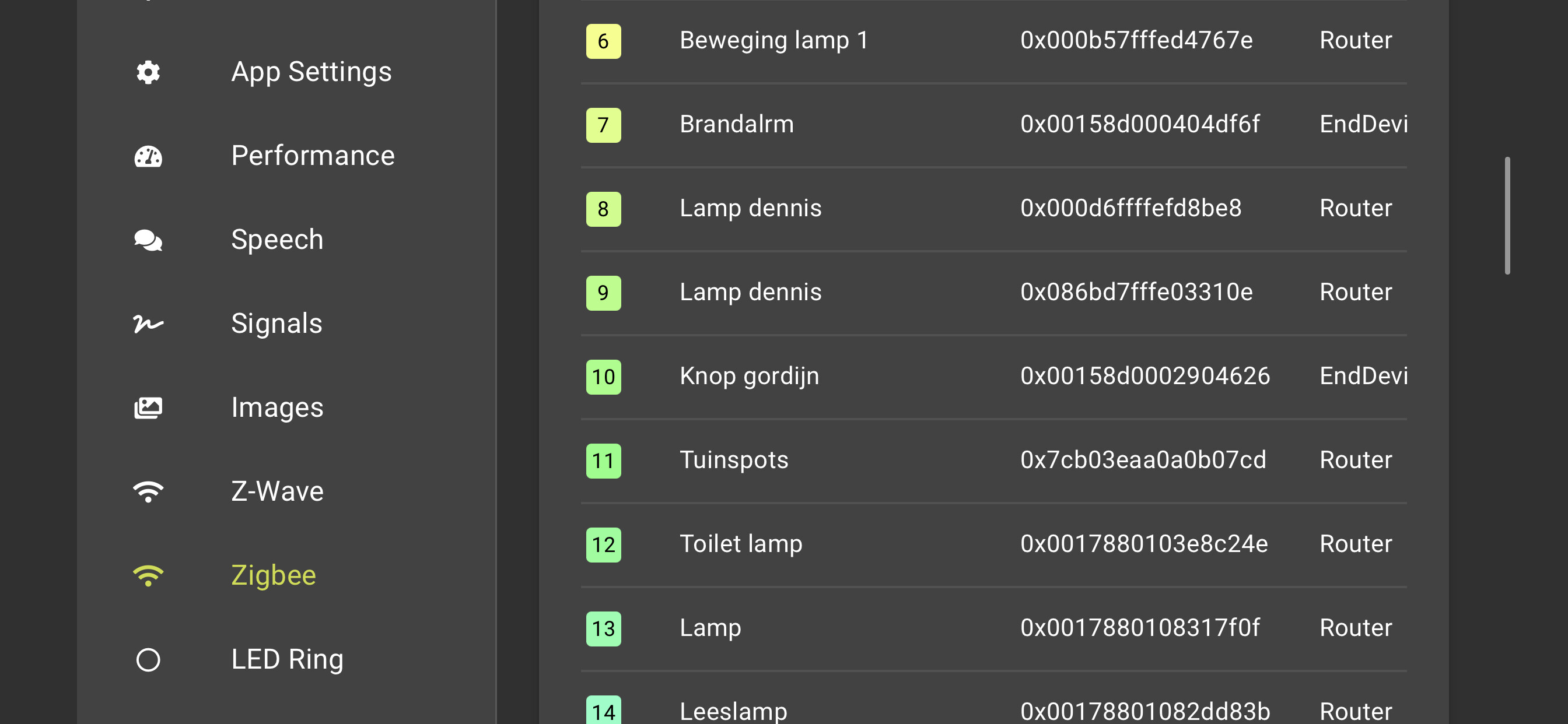

Het gaat vooral om de route informatie die nu aan de rechterkant van je screenshots af valt…
Daar ben ik op aan het wachten totdat het tevoorschijn komt
Looks like you have too many devices directly connected to Homey, so a (very) unbalanced mesh. Upgrading to v5 may fix that, but you probably have to do a full Zigbee reset, otherwise you’ll run into the same issues with v5.

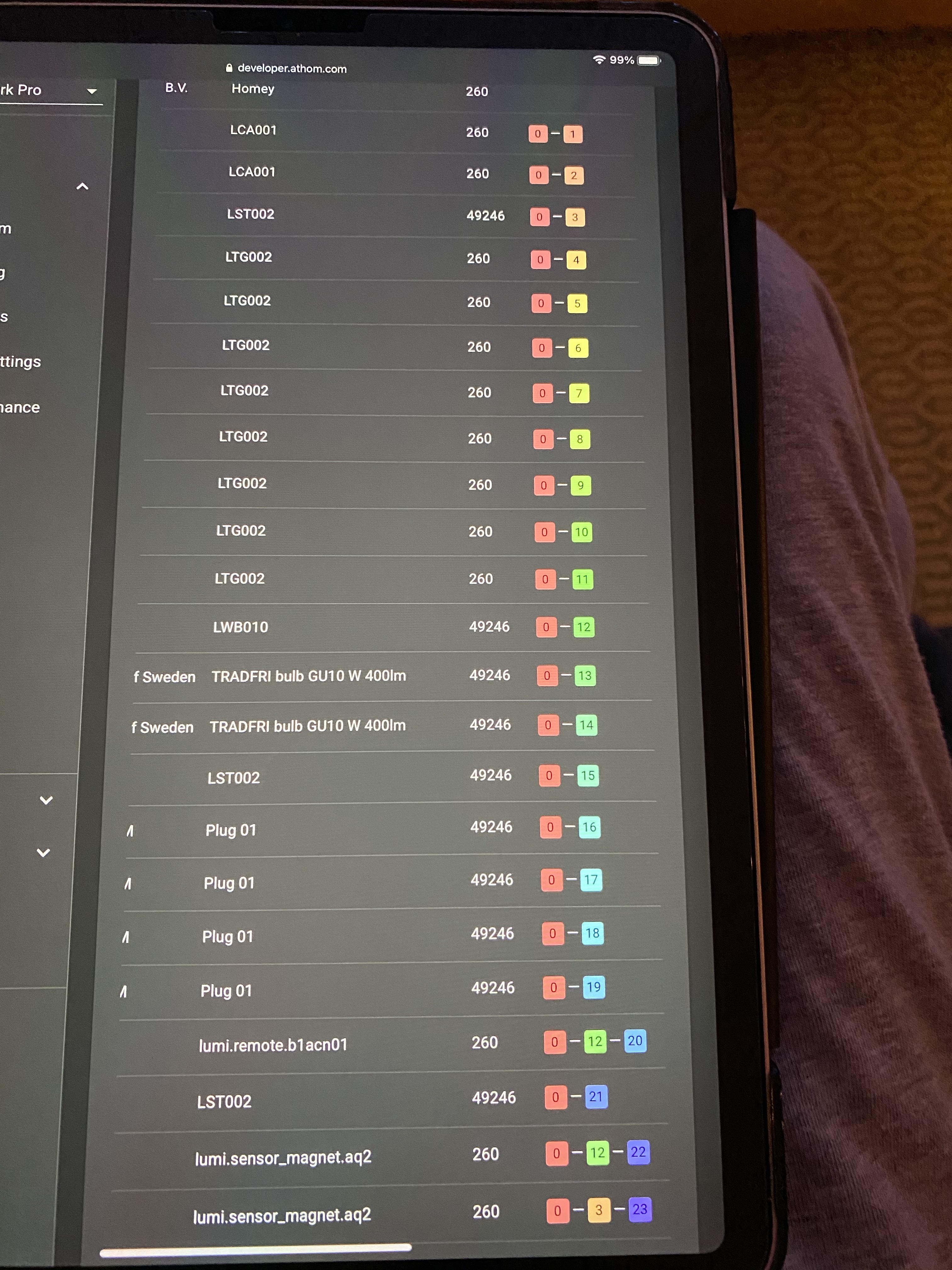

Zo ziet het er nu aan na Zigbee reset beter ?
De routers maken geen verbinding met andere devices enkel de end device ?
Het vervelende van de Zigbee pagina van Homey is dat ie niet laat zien hoe je mesh eruit ziet. Een router kan meerdere verbindingen hebben, terwijl er voor elk apparaat maar één getoond wordt. Gelukkig gebruiken de sensoren zo te zien allemaal routers, dat is wat de bedoeling was.
Ziet er na de reset inderdaad goed uit,
Valt me wel op dat er 24 routers direct met Homey praten volgens de laatste foto’s.
@robertklep hoe staat dat in verhouding met de 20 direct devices limiet?
Ik heb het vermoeden dat als een Zigbee device een verbinding zegt te hebben met de controller, dat niet betekent dat de verbinding ook daadwerkelijk werkt. Daarom is het zo irritant dat de Zigbee pagina niet alles laat zien, want die routers hebben ongetwijfeld ook verbindingen onderling (en hebben dus een fallback als ze iets niet kunnen afleveren, in tegenstelling tot end devices die meestal maar één verbinding hebben), en die krijg je niet te zien.

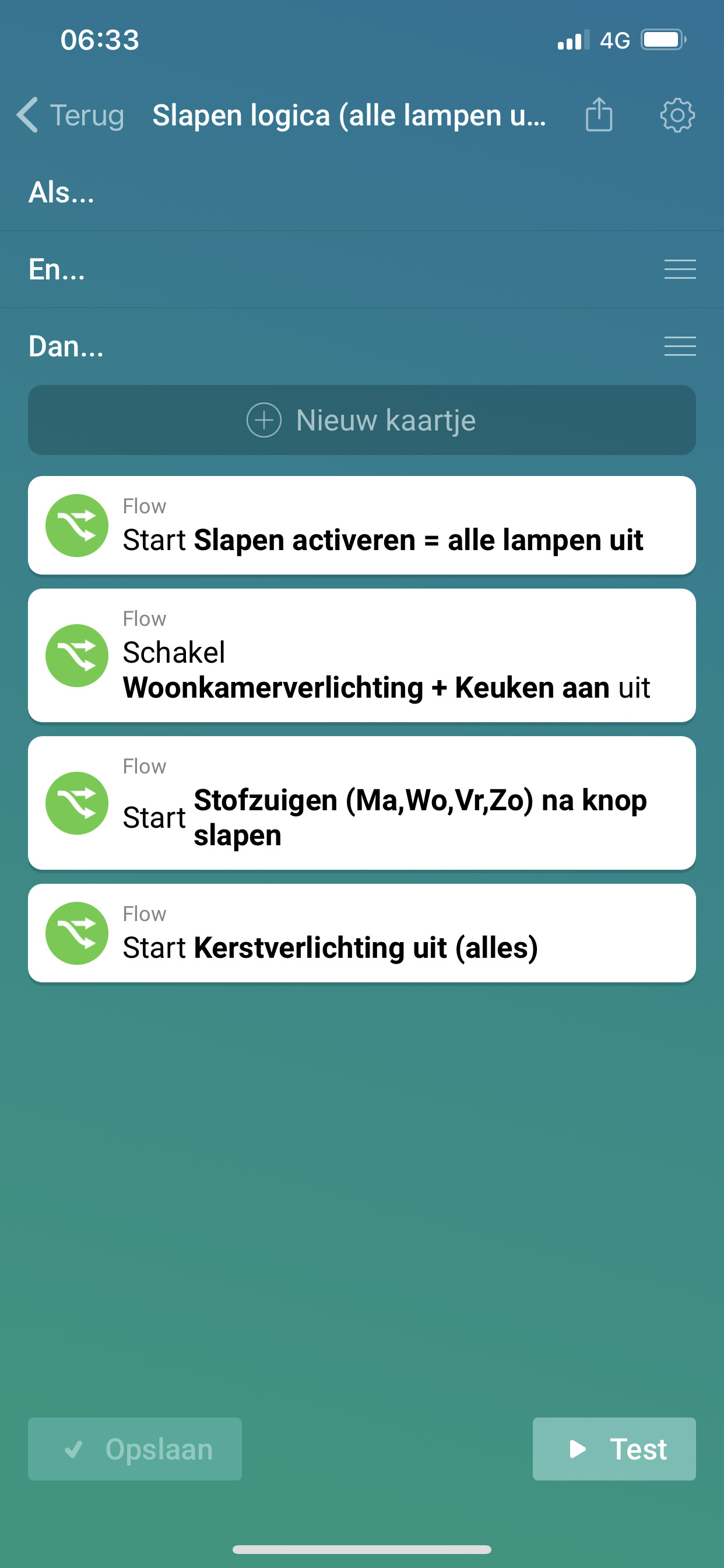

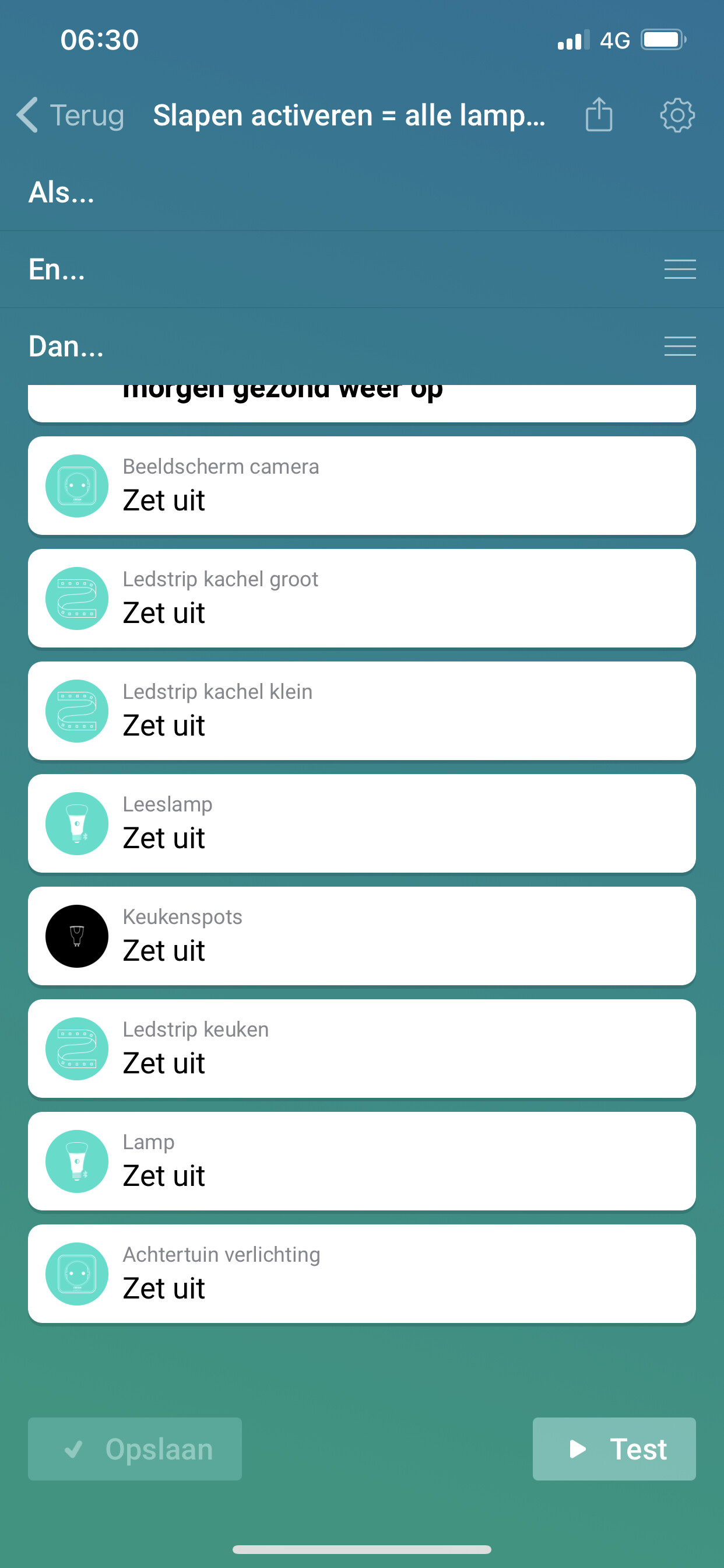

Ik heb dus een. Flow ala ik op de knop druk dat alle lampen uitgaan en de kerstverlichting /tuinbonen
Zie onderstaande flows
Tussen alle kaartjes een delay toevoegen. Dat doe je nu alleen met de eerste paar kaarten maar dan wordt de rest alsnog gelijktijdig uitgezet en dat kan Homey simpelweg niet aan.
Hoe groot moet de delay zijn
Ook heb ik 8 Philips hue keukenspotjes in de keuken en die toegevoegd in een groep met de app group
Als ze aan of uit gaan gaan ze wel uit maar blijven ze in Homey uit of aan zie screenshot
Waar heeft dat dan weer mee te maken of moet ik ze dan los schakelen met delay ?
Tussen elke lamp een seconde (minder kan volgens mij ook niet). En voor gegroepeerde lampen geldt hetzelfde, als je daar problemen mee hebt moet je ze toch afzonderlijk (met delay) schakelen.
