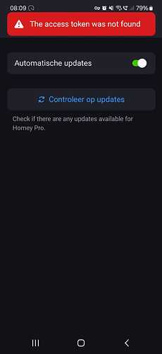

Even een trapje hier. Ik heb exact hetzelfde probleem sinds de laatste FW update. Mijn homey gaat constant offline en alle web based apparaten worden onbeschikbaar. Ik kan de homey wel bereiken maar de update pagina in homey geeft een “the access token was not found” error en de update toggle switch staat niet meer op automatisch updaten. Als ik deze omschakel slaat homey dit niet op en gooit die de toggle steeds weer uit als ik de pagina herlaad.
Dit lijkt mij dus niet een probleem met geheugen etc maar een probleem met de laatste FW. Ik zie ook veel dezelfde klachten op het forum verschijnen op het moment. Hopelijk is hier snel een oplossing voor want ik kan mijn domotica op dit moment niet fatsoenlijk meer gebruiken.

Ik gebruik op het moment ook V10.0.5, ik heb ook 2 screenshots bijgevoegd van de foutmeldingen die ik krijg:
Het IP van mijn Hue Bridge is vast (en niet veranderd). Probleem is ook telkens voor +/- 1 uur weg na een volledige herstart van Homey.
Ik heb een Router met 2.4ghz en 5ghz met een netwerk dat dezelfde naam draagt. Dit heeft echter in de afgelopen jaren nog nooit een probleem gegeven. Ik zal vanavond eens proberen een isolated AP te maken op 2.4ghz voor de Homey. Echter als het een WiFi probleem is, dan zou ik uberhaupt de homey niet moeten kunnen bereiken. Echter kan ik de Homey vanaf werk via my.homey benaderen. Alleen kan Homey niet meer verbinden met de Hue Bridge en krijg ik een error bij het checken voor updates mbt die token error.
