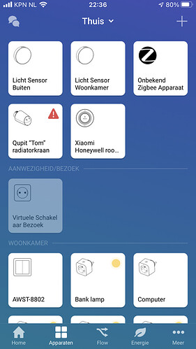

Ik heb hetzelfde probleem als Ed, hierboven de foto.
