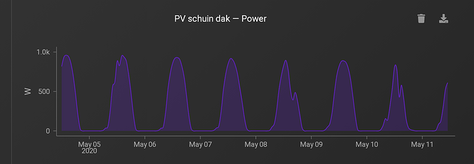

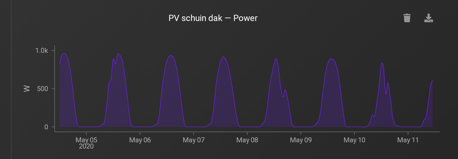

Nooit zo op gelet (woon hier nog niet zo heel lang dus ben vooral data aan het verzamelen), maar bij mij lijkt het wel okee te zitten:
Ziet er goed uit. Ik zie wel aan de lichte asymetry dat je s’ochtends schaduw op je panelen hebt. Klopt dat? #privacy
Ja, dat klopt, er staat een vrij hoge boom in de tuin van de buren waarvan de schaduw nét over de panelen heen valt in de ochtend.
Overigens ben ik wel benieuwd hoe het straks in de zomermaanden zal zijn, op 1 mei zat de piek bijna op de 5kW en ik heb 2x2.5kW omvormers. Dus wellicht dat ik in de zomer wel wat vlakke toppen ga zien.
