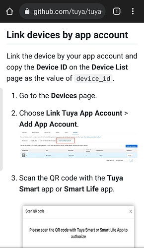

Heb je het “QR code scannen” gedeelte gedaan?
