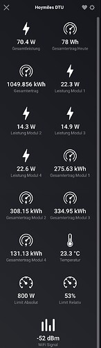

hab es hinzugefĂŒgt aber wie bekommt man das hin das es so angezeigt wird ? lg Marko
Habe mir ein s.g. Advanced Virtual Device (AVD) mit der Device Capabilities App und der gewĂŒnschten Feldern erstellt:
(Ausschnitt)
Infos zu der DC App und den AVDs findet man in dem Haupttopic und den darin verlinkten Untertopics: [APP][Pro] Device Capabilities - Enhance the capabilities of devices
Und dann mĂŒssen die Daten, die per MQTT Server abgerufen werden, per Flows in das AVD geschrieben werden:
