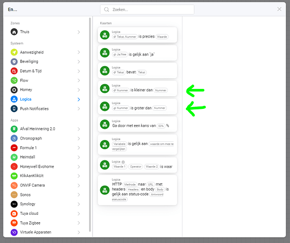

deze staan onder de EN kaarten
Of bedoel je dit niet?
Die zijn er inderdaad wel, maar er is niet een variant van …of gelijk aan.
Kaart omkeren. NIET Kleiner dan is toch hetzelfde als Groter of Gelijk aan ?
de bovenste of de 7e toch?
Als je bijvoorbeeld kleiner of gelijk aan 10 wilt hebben, zeg je toch gewoon kleiner dan 11?
Jawel, dat is het “en is precies” kaartje, voor tekst of getallen
Of het kaartje hieronder:
Dat is deze kaart:
Dit zijn de opties
Top daar zit het dus :+1:t2:
Ja kan ook :wink:
