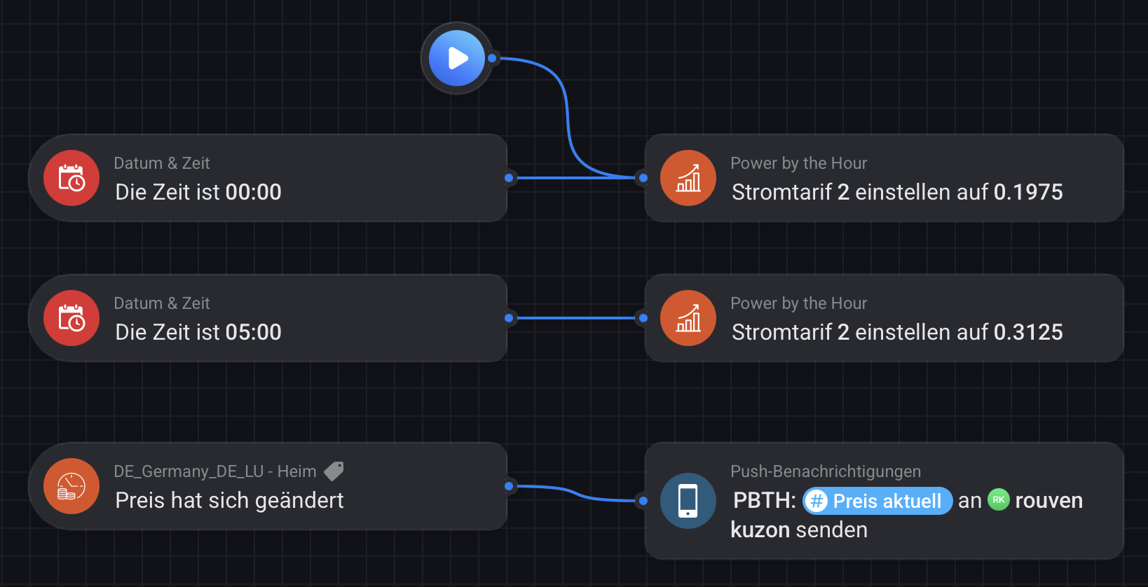

Lässt sich mit der genannten App auch der Preis vom Octopus Intelligent Go Tarif von 0-5 Uhr und 5-24 Uhr einstellen, so dass das Energie Board mit den 2 Tarifzonen seinen Energiewerte berechnet ??
Das klingt ja nämlich danach

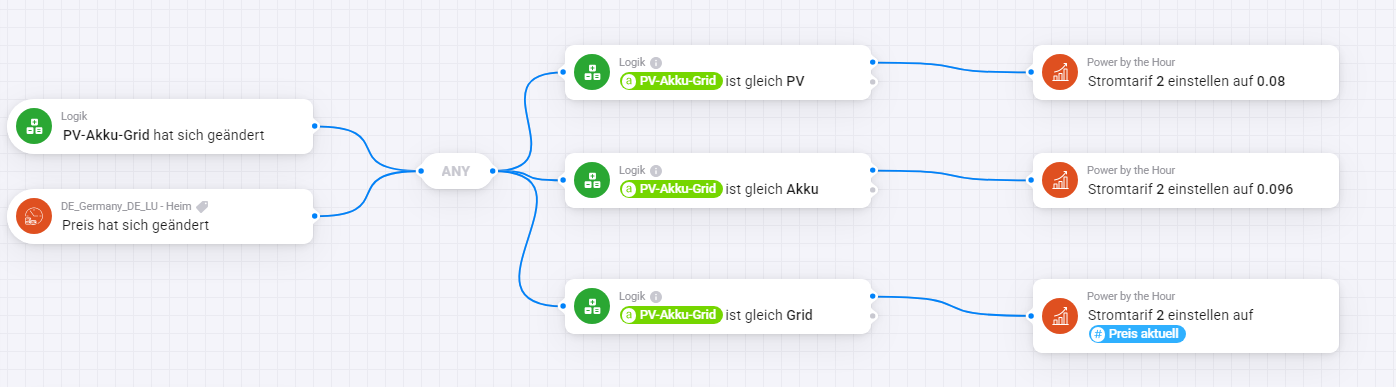

So habe ich meinen Tarif für PV-Direktverbrauch, Batterieverbrauch oder Stromverbrauch eingestellt.
Für Dich ist es ganz einfach:
Um 0:00 Uhr setzt Du den Tarif auf Deinen Billigtarif und um 05:00 Uhr auf den Hochtarif. Welche Nummer Du deinem Stromtarif gibst, bleibt Dir überlassen. (1 ist grundsätzlich für den dynamischen Tarif vorgesehen, aber den solltest Du überschreiben können. Und den Tarif musst Du dann in deinem PbtH-Gerät einstellen.
Gruß Dirk
