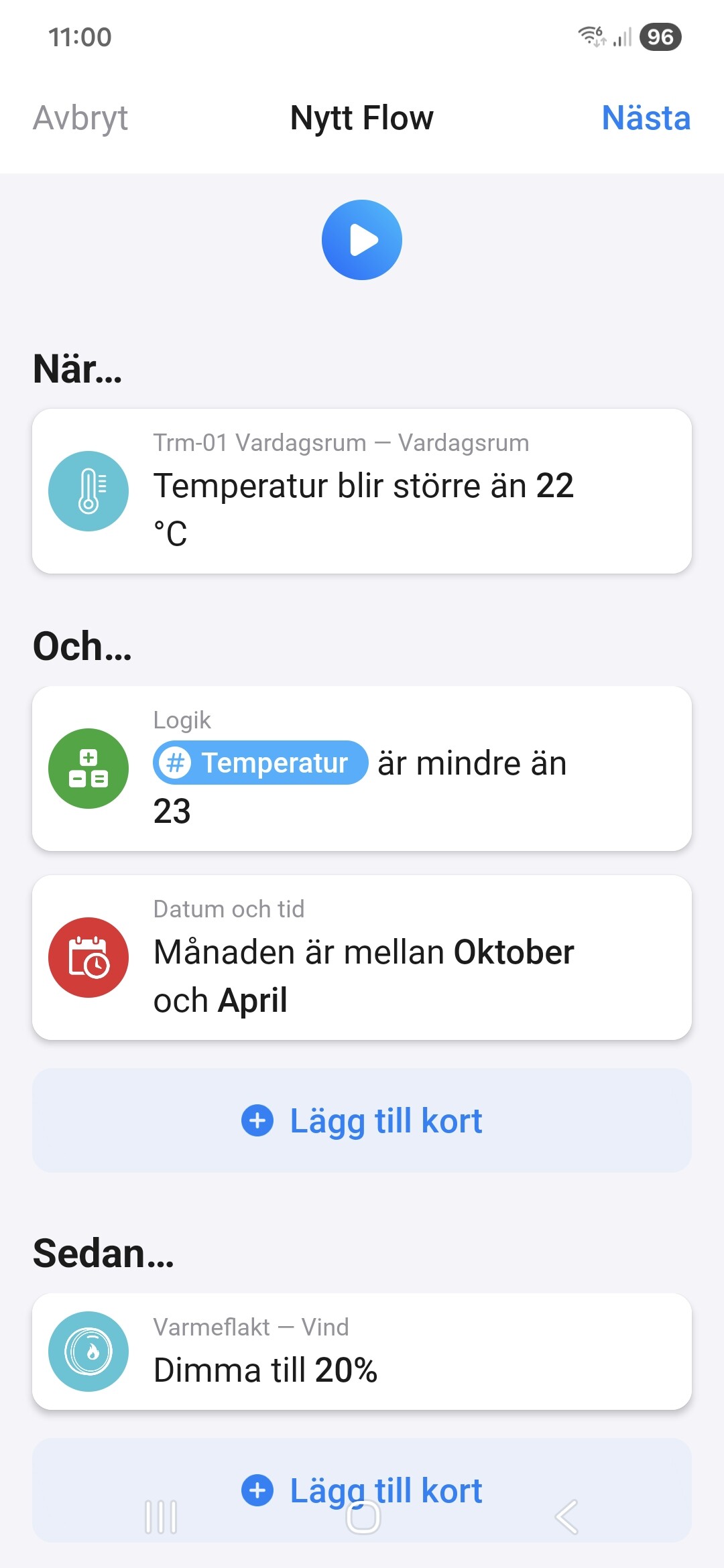

I nulĂ€get har jag löst det sĂ„ hĂ€r och det funkar men den stegar inte ner pĂ„ samma sĂ€tt som den stegar upp tror jag. TĂ€nkte att det fanns en “snyggare” lösning nĂ„gonstans.
va det sĂ„ du menade eller gĂ„r det att klĂ€mma in i ett flow? Jag hittar inte hur man stĂ€ller “större Ă€n X men mindre X” som NÄR, det skulle fĂ„ den att stegar ner som önskat🙂
Nu hittade jag sĂ„ klart större Ă€n-mindre Ă€n funktionen, den va bra👌

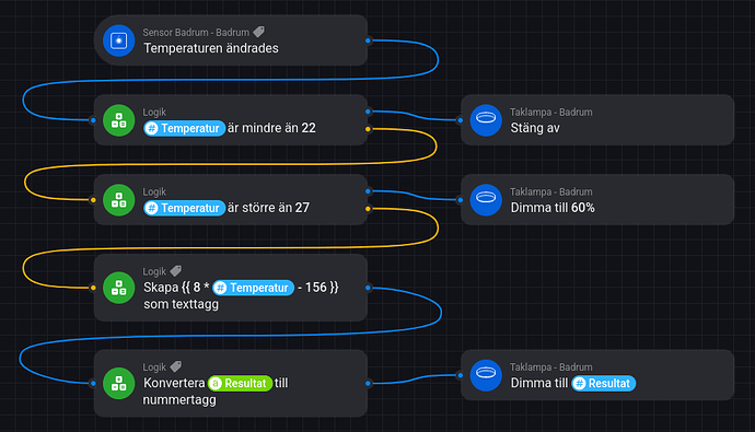

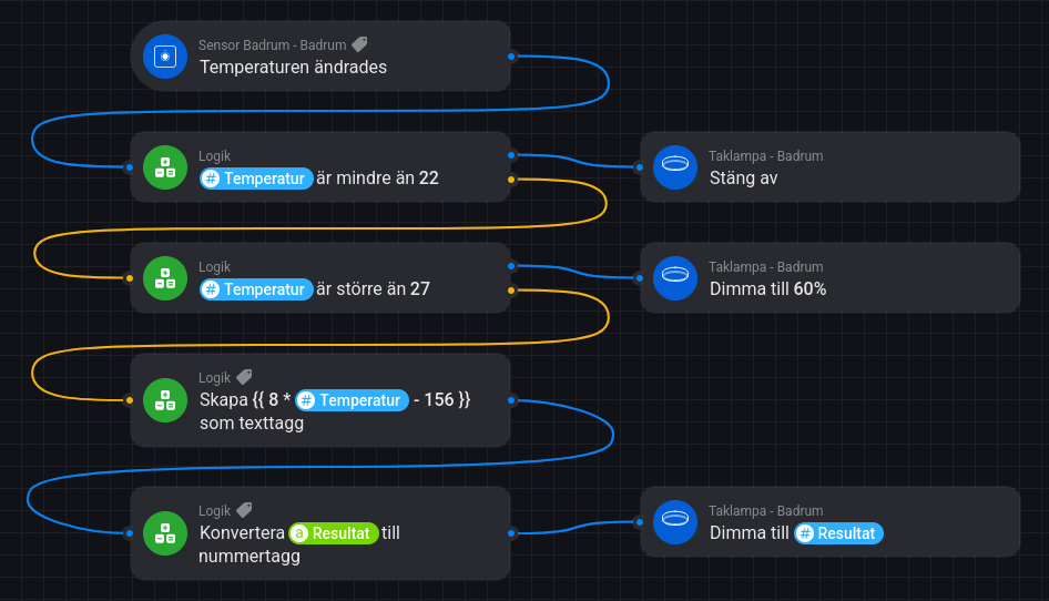

Om man anvÀnder {{ }} sÄ kan man utföra berÀkningar.
Med denna formeln sÄ blir det 20% vid 22° och 60% vid 27°
{{ 8 * TEMP - 156 }}

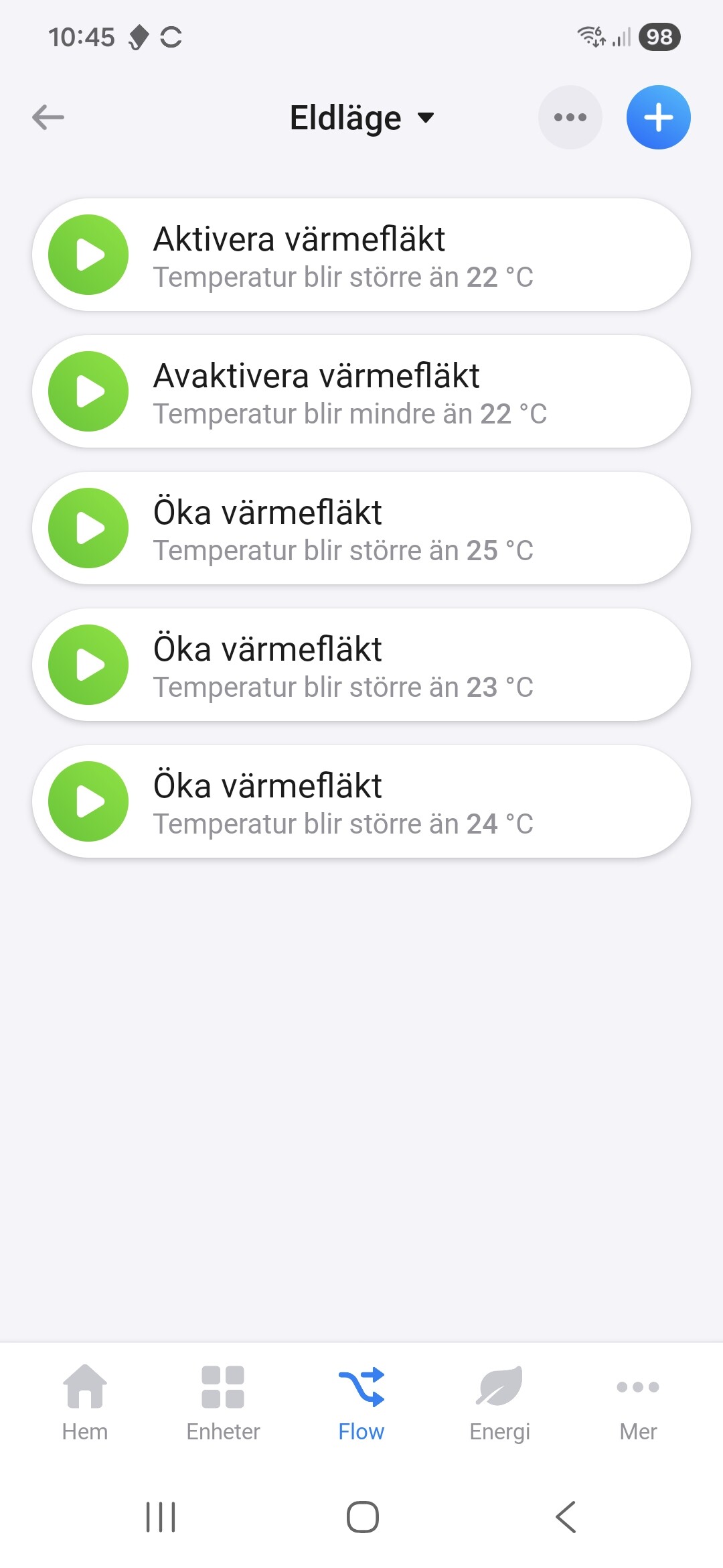

För tillfÀllet har jag fÄtt det att fungera enligt följande som jag fick tips om av Micke.
Vilket fungerar bra dock nĂ€r jag gjorde tillĂ€gget för att fĂ„ det att varva ner i samma “stege” som upp sĂ„ slutade allt funka.
Jag frÄgade chatgpt efter en formel som gav 20 vid 22 och 60 vid 27, och det var vad den gav (och som jag verifierade).
De formlerna jag kom fram till sjÀlv var antingen 10 vid 22° eller 70 vid 27°
(TEMP - 22) * 10 + 10
(TEMP - 21) * 10 + 10
