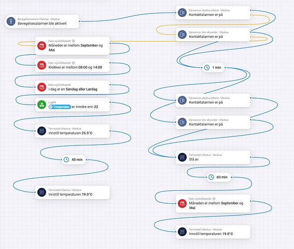

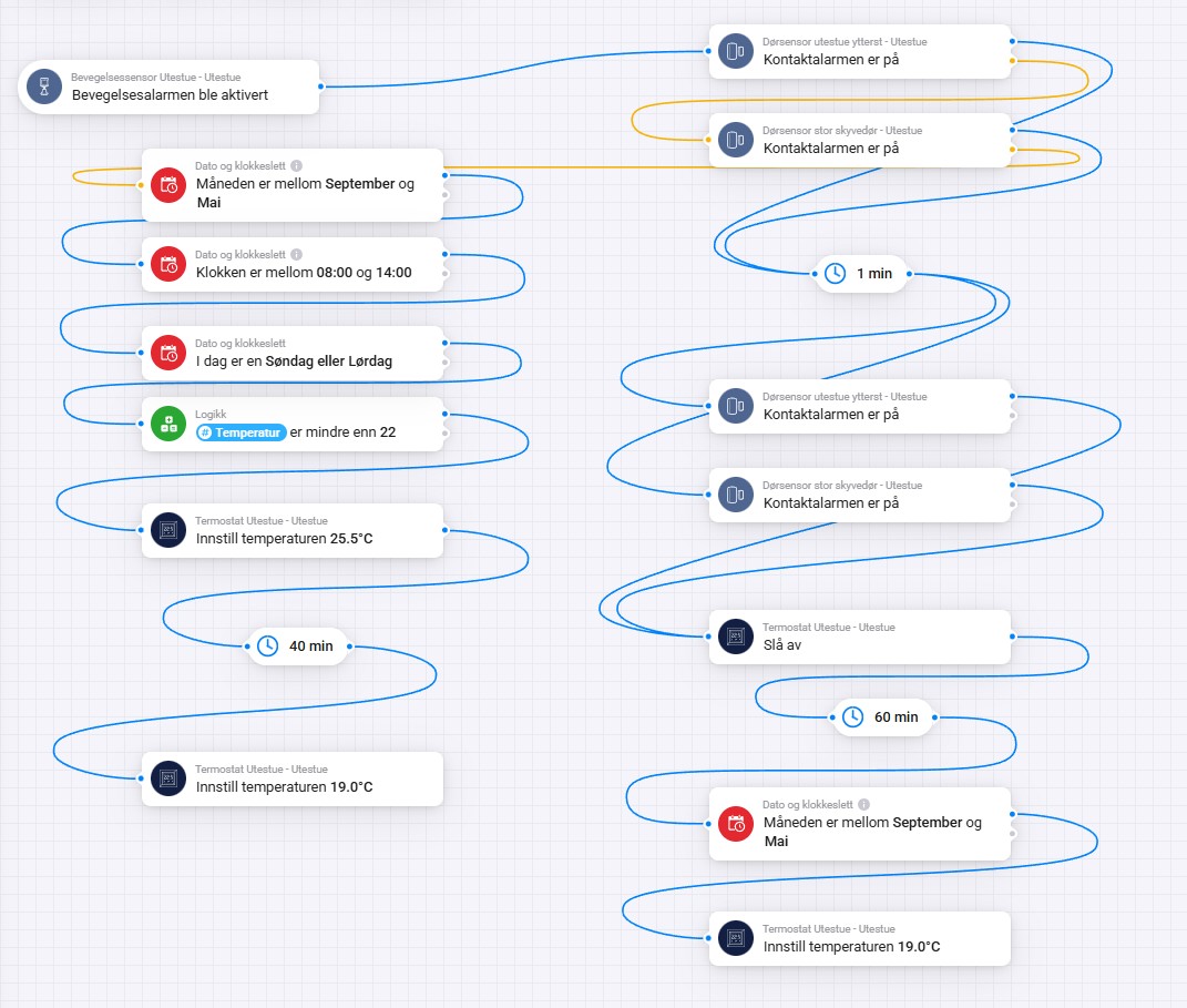

Hei
Jeg er nok ikke den rette til Ä forklare hvordan man bruker advanced flows fra bunnen av (som Þnsket over). Men jeg setter pris pÄ om noen kan komme med innspill pÄ en jeg har satt opp. Jeg er rimelig ny i dette og Þnske Ä lÊre:)
Forutsetningen i flowen er at det er bevegelse i rommet og begge skyvedĂžrene er lukket.
Da skal den ene kolonnen sÞrge for at pÄ gitte tidspunkter og tider av Äret skal varmen i gulvet skru seg pÄ, men etter 40 min gÄ tilbake til 19 grader. (NÄr det ikke er bevegelse i rommet)
Den andre kolonnen skal skru av varmen i gulvet om en av skyvedÞrene er Äpne i mer enn ett minutt. Deretter skal den etter en time settes til 19 grader (grunnvarmetemperaturen) om det er en bestem tid pÄ Äret.
Er det riktig at Homey kjÞrer denne hver gang det er bevegelse slik at tiden (satt i flowen, 40 eller 60 min i hver kolonne) starter pÄ nytt hver gang det er bevegelse?
HĂžrer gjerne fra dere med noen kommentarer:)
Den kjÞrer hver gang bevegelsessensoren din rapporterer til Homey at den ble aktivert, som sannsynligvis er hver gang den gÄr fra Ä observere ingen bevegelse til Ä observere bevegelse. Men du kan ha flere kjÞringer gÄende i parallell, sÄ tiden starter ikke pÄ nytt i den forstand at den forrige kjÞringen kanselleres eller delay-blokken restarter.
SĂŠrlig nĂ„r delay er sĂ„pass lang som 40 minutter, og i kombinasjon med en hyppig utlĂžsende sensor, sĂ„ vil det potensielt bli en del parallelle kjĂžringer. Det kan gi noen uforutsette effekter, dersom den forventede oppfĂžrselen ved “re-trigging” av flowen er Ă„ resette delayen. La oss si at du utlĂžser den kl 08:00, temperaturen blir satt til 22,5 grader og den stĂ„r og venter pĂ„ forsinkelsen. SĂ„ kl 08:39 utlĂžses den igjen, men da stopper den i Logikk-kortet, og ett minutt senere skrur den fĂžrste kjĂžringen temperaturen til 19 grader. Men hvis du i stedet hadde utlĂžst den senere, ville temperaturen holdt seg pĂ„ 25,5 grader i 40 minutter lenger. Kanskje det er sĂ„nn du vil at den skal oppfĂžre seg, men greit Ă„ vĂŠre oppmerksom pĂ„.
Hvis du heller Þnsker Ä resette delayen, sÄ kan du sjekke ut for eksempel Countdown-appen. Hvis du kombinerer det med Ä bruke sone-aktivering i stedet for sensor direkte (som antakelig trigger litt sjeldnere), sÄ kan du unngÄ Ä ha veldig mange parallelle kjÞringer av flowen samtidig. I stedet for Ä vente pÄ delay i kjÞringen av flowen, sÄ kan du heller f.eks. restarte timeren og avslutte trÄden, og ha en egen trigger for at countdown ble ferdig.
Det kan ogsĂ„ vĂŠre potensiale for innblanding mellom de to “trĂ„dene” eller “kolonnene” slik det stĂ„r nĂ„, siden flere kan kjĂžre samtidig. Hvis dĂžrene er oppe fĂžrst, sĂ„ kan du risikere at den hĂžyre kolonnen i en eldre kjĂžring skrur temperaturen til 19 grader rett etter den venstre kolonnen i en yngre kjĂžring har satt temperaturen til 22,5.
I tillegg er jeg litt usikker pÄ om det er med vilje at det ikke skjer noenting dersom dÞrene er oppe nÄr sensoren utlÞses, men de lukkes igjen fÞr det har gÄtt et minutt?
Hei, og takk for innspill!
Dette var nyttig. Jeg ser det kan vĂŠre lurt Ă„ legge inn en post som sĂžrger for at flowen ikke kjĂžrer pĂ„ repeat ved bevegelse. Tenker jeg legger inn en forutsetning om at dersom termostaten(pĂ„ veggen som skal eventuelt varme) kun gĂ„r pĂ„ OM den er stilt inn til Ă„ varme fra 25 grader og nedover. (den temperatur-sensoren som nevnes i logikk-kortet ligger bak benet pĂ„ tv-benken langs gulvet for Ă„ fange opp “kulden” der) Er det en ok mĂ„te Ă„ regulere det pĂ„?
Ellers kan jeg gi litt mer utfyllende info rundt meningen med om skyvedĂžrene er oppe i mer enn ett minutt. Hos oss har vi en pus som vil ut i ny og ned :slight_smile: Om vi Ă„pner skyvedĂžrene for den, gjĂžr vi det kun i noen sekunder. Men er det noen av kids som blir varme stĂ„r dĂžrene oppe lengre(derfor innstillingen om at, er de Ă„pne etter det har gĂ„tt ett minutt, skal varmen skrus av i en time, fĂžr den setter seg i “grunnvarmetemperatur”). Da kan det vĂŠre fint at varmen i gulvet slĂ„r seg av. Om skjer det Ăžnsker jeg at Termostaten pĂ„ visse tider av Ă„ret setter seg i “grunnvarmetemperatur” som er 19 grader. HĂ„per det gav litt mening :slight_smile:
Da skal jeg se litte mer pÄ Countdown-appen, mulig den kan vÊre kjekk. Men tilsvarer ikke den de jeg har satt til Ä vente 60 og 40 min?
