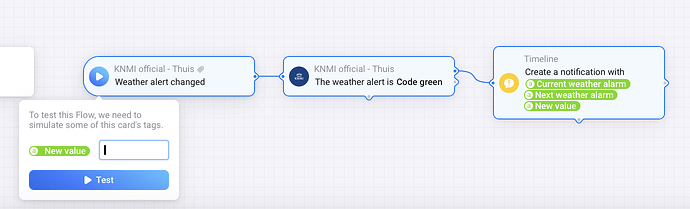

  1. Welke waarde moet ik in onderstaande flow invullen, zodat de test op code rood waar is. Wat ik ook probeer, de uitkomst is altijd niet waar.

Als je geen zin hebt het hele verhaal hieronder te lezen, is de (vermoedelijke) oplossing als volgt:
  1. na het kaartje “Weeralarm is veranderd” plaats je een kaartje “Wacht” van 5 seconden.
    OF
  2. In het kaartje “Notificatie” gebruik je de tag “New Value”
Hieronder hoe ik hiertoe kom.

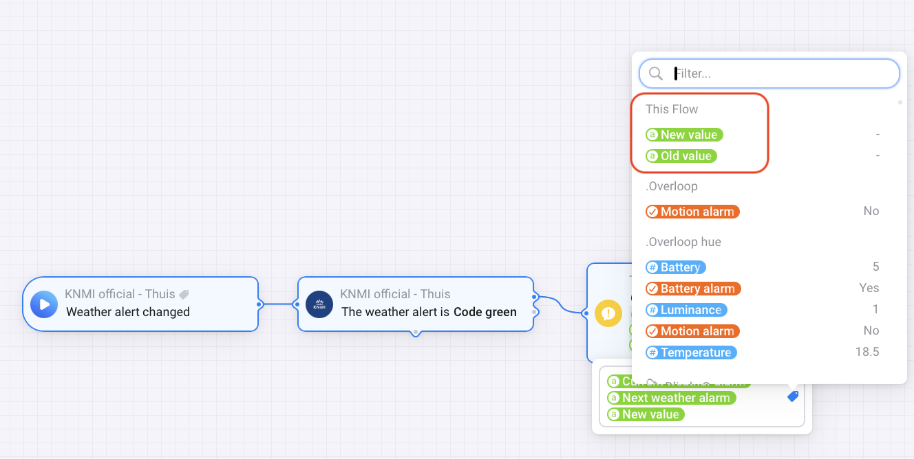

  1. In figuur 2 bij het kiezen van een tag elke tag van elk apparaat gekozen kan worden. Maar je kunt ook de tags kiezen die eerder in de flow zijn gebruikt en als het ware via de blauwe lijn het kaartje binnenkomen. Die staan onder het kopje “This flow”. Daaronder kun je scrollen door alle tags van alle apparaten.

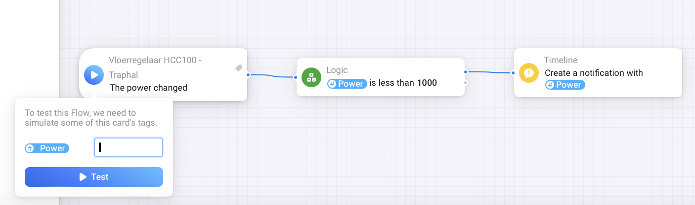

  2. In figuur 3 zie je dat bij het starten van deze flow een waarde voor de tag moet worden opgegeven
  3. De gebruikte tag heet hier in alle schermen: “Power”

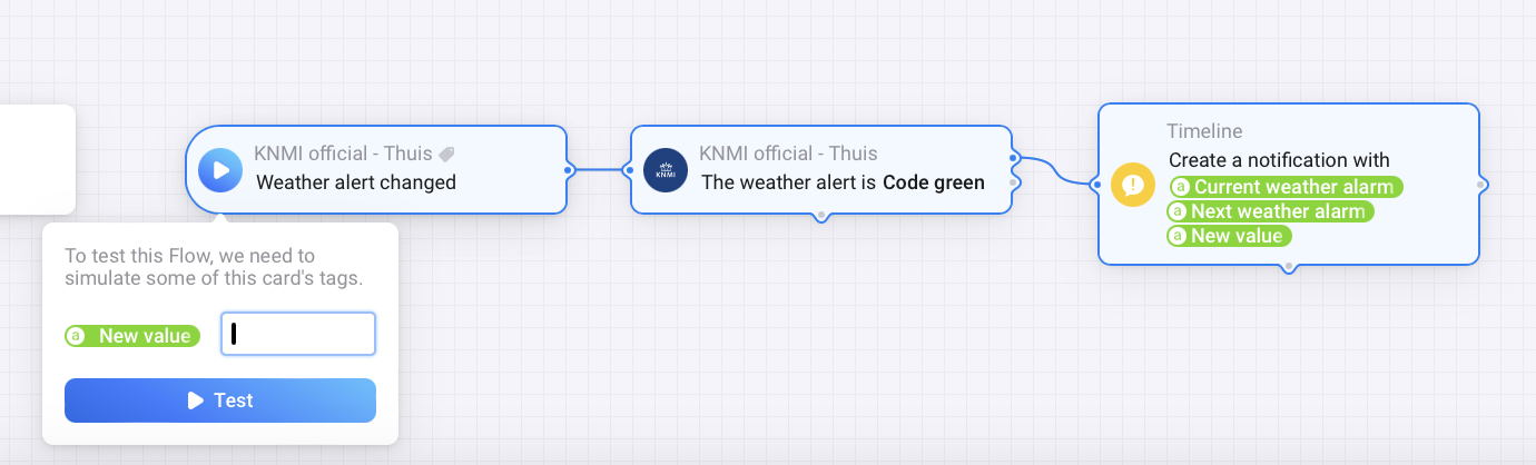

  1. In figuur 4 zie dat de tags onder het kopje “This flow” achtereenvolgens heten “New value” en “Old value”.

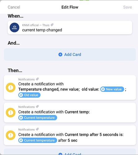

  1. Om te achterhalen wat de tag “New value” betekent, zou je moeten wachten totdat de Flow 2 volledig uitgevoerd wordt en dus wachten tot het weeralarm verandert. Daarom is een zelfde flow gemaakt voor de huidige temperatuur, nu alleen als normale flow ipv advanced flow. (Puur en alleen omdat ik meestal vanaf mijn iPad werk). Dan is het slechts even wachten tot de temperatuur verandert, alvorens de resultaten in de tijdslijn verschijnen.
  2. uit de resultaten in de tijdslijn in figuur 8 valt op te maken
    2.1. dat de tag “New value” overeenkomt met de nieuwe waarde voor de “Current temperatuur” en “Old value” met de vorige waarde voor de “Current temperatuur”.
    2.2 Dat het even duurt voordat “Current temperatuur” de nieuwe waarde bevat.

Jouw advanced flow “Current weather alarm” is gestart toen het weeralarm van groen naar oranje ging. De test op weercode vindt plaats aan de hand van de flowtag “New Value” en is dus waar. Echter direct daarna wordt in het noticatiekaartje de apparaattag “Current weather alarm” gebruikt. Die tag is dan nog niet geüpdatet, en dus wordt de “Code groen” weergegeven.
