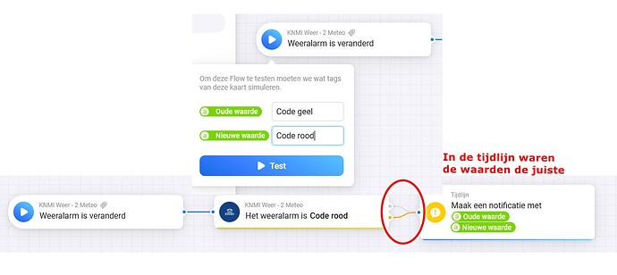

Want een moeilijke berekening is tot daar aan toe, dat kan wel even duren. Maar de de flow waarmee dit begon was vereenvoudigd:
Wanneer het weeralarm is veranderd noteer dan het weeralarm.
Maw Homey weet dat het weeralarm veranderd is, en toont dan tóch nog het oude weeralarm. Knap hé ![]()
Ik heb het hele verhaal niet gelezen, maar klinkt mij als een bug: de flowcard wordt getriggered en pas daarna wordt de waarde in de variabele (tag?) gezet.
En onduidelijk dat je de flowtag “New value” moet gebruiken ipv “Huidig weeralarm”.
Nee, de app weet het want die haalt het naar binnen en zet het in de “nieuwe waarde” en naar Homey.
Dit geldt dan ook niet alleen voor het weeralarm.
Vlgs mij is het gewoon de bedoeling dat men de local tag van de triggerkaart gebruikt, zoals ik eerder postte. De local tag kan nl. niet anders dan wél actueel zijn, en moet zonder vertraging via een notificatie te versturen zijn.
Dat klopt. Je moet dan toch na het kaartje “WANNEER het huidige weeralarm veranderd” dan toch een vertraging inlassen, omdat het kaartje “EN het huidige weeralarm is Code rood” test met de tag “huidig weeralarm” en niet met “Nieuwe waarde”.

Feit is dat ‘Huidige weeralarm’ niet meteen het huidige weeralarm aangeeft maar pas na enkele seconden, en als je echt metéén die nieuwe waarde wilt gebruiken je ‘New value’ moet gebruiken.

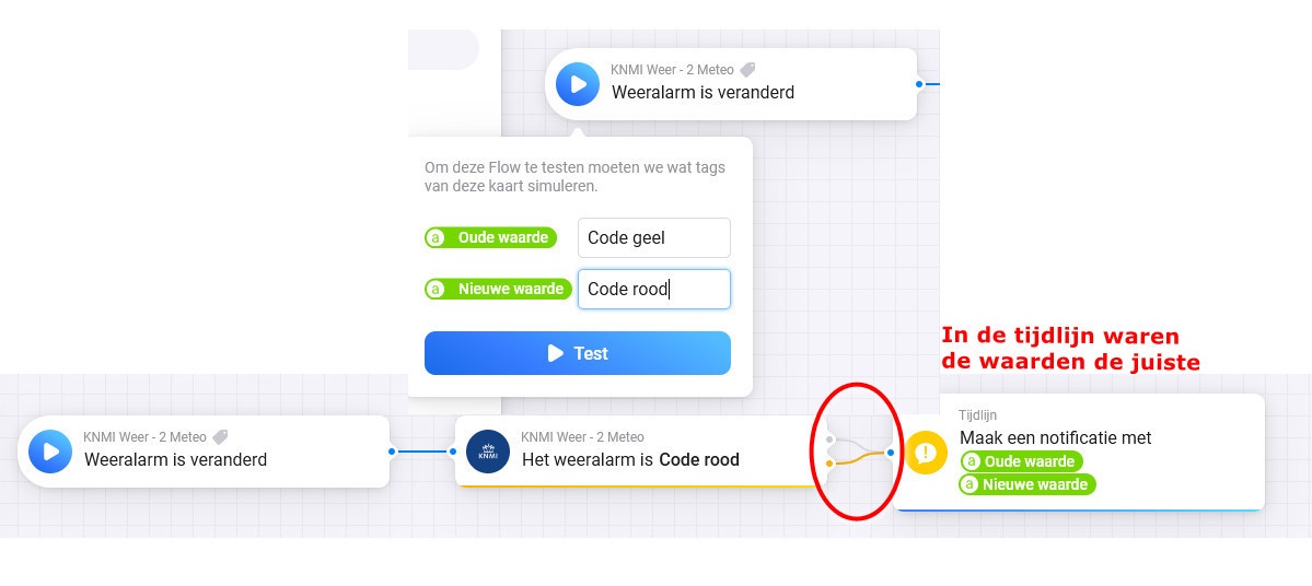

Omdat ik zelf geen alarmen meer uitlees met de KNMI app heb ik alleen op jouw flow gericht.
Daarna even de eerste kaart gekeken hoe dat nu is.
Daar zie ik de twee tag die ik zou gebruiken.
Nu toch even verder gekeken hoe het op mijn manier zou werken.
Helaas kwam het Rode alarm ook niet door de testkaart.
En als je test op code groen, loopt de flow altijd via de blauwe lijn door. Bij elke waarde die je intypt
of eigenlijk ![]()
Voor mij is het nu duidelijk waar het fout gaat.
De code wordt niet goed gefilterd.

Ik denk dat het nu iedereen wel duidelijk is. Fijn dat je de flow even nagebouwd hebt, dat verklaard toch meer dan 1000 woorden. Om met een variant op een bekend spreekwoord te spreken.
