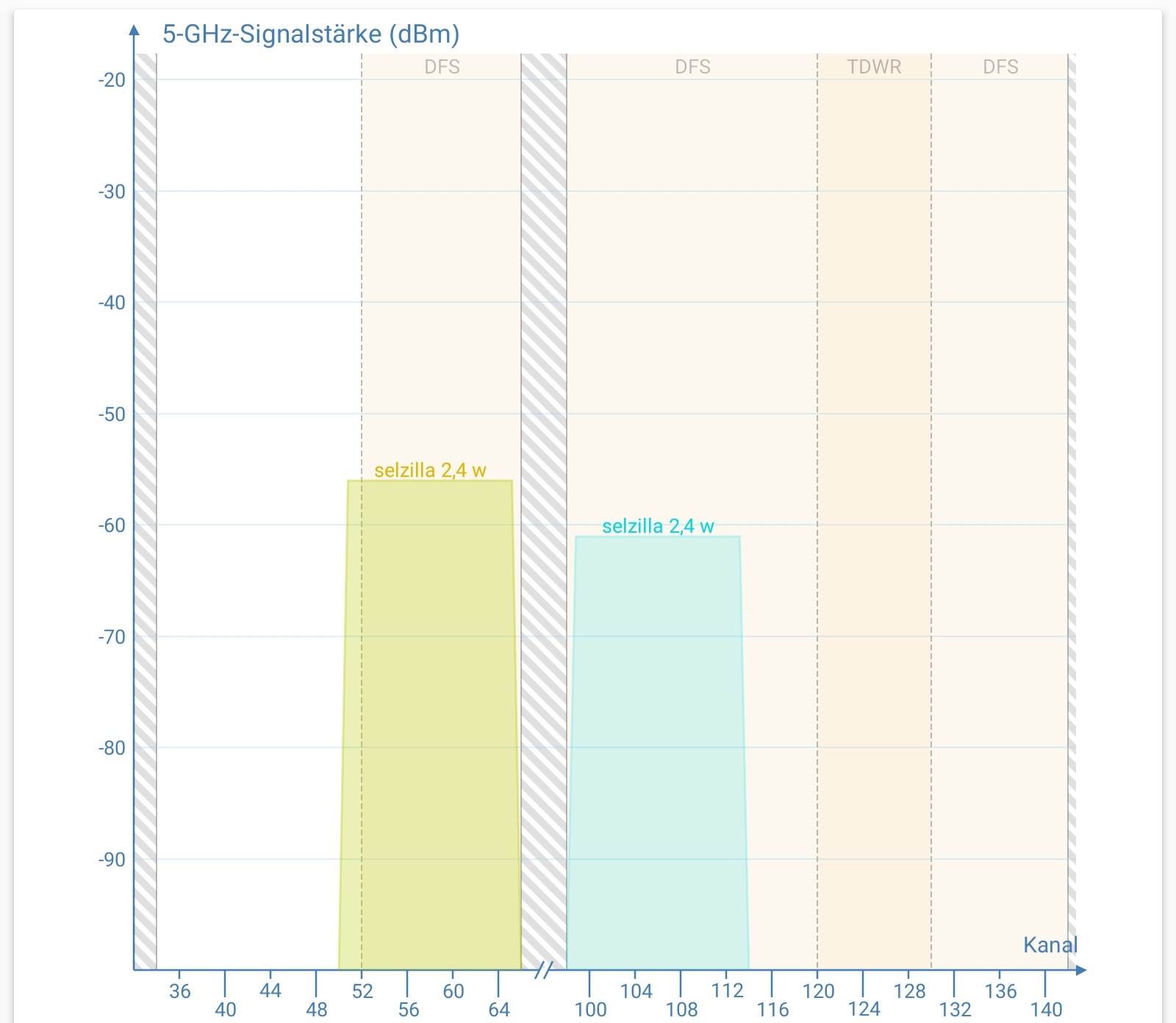

Ein weitere Trick ist die Ländereinstellung der AP’s auf “Taiwan” zu stellen.
Die Power erhöht sich damit auf 22/25 dBm.
Du kannst die Wifi Druckwelle dann fast sehen :stuck_out_tongue_winking_eye::stuck_out_tongue_winking_eye::stuck_out_tongue_winking_eye:
Screenshot_20190516_215224
Screenshot_20190516_215253
Die Messung war mit dem Tablet, ca 10. Meter und zwei Wände vom 1. AC entfernt.
Großes Kino!

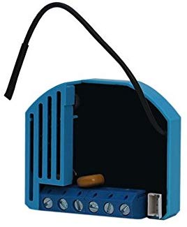

Welcher von den Qubino ist denn der richtige? Hab da verschiedene Versionen gefunden.
Eine z
Eine fertige Zwave Lichtschranke gibt es meines Wissens so nicht zu kaufen.
Ein Bewegungsmelder mit herabgesetzter Empfindlichkeit macht an gleicher Stelle das Selbe.
Wenn dein Treppenlicht abschnittsweise funktioniert, vergiss die Gruppe.
Richte die Bewegungsmelder auf den jeweiligen Abschnitt aus und lass die Lampen einzeln schalten. Du brauchst dann für jeden Abschnitt die Flow Kombination.
Nimm den Qubino ZMNHDD1.
Das Ding hat Zwave plus, kann Assoziationen und hat eine Energiemess Funktion.
