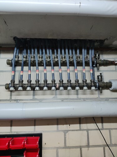

Ist eventuell nicht direkt eine smart Home frage aber eventuell kann es mir ja jemand beantworten. Wir werden zwar mit den Besitzern sprechen und es uns hoffentlich erklären lassen:
Ich kenne eine Fußbodenheizung nur das man ein Regler in der Wohnung hat. Dieser ist hier nicht vorhanden. Wie würde ich jetzt die Fußbodenheizung anschalten? :rofl: Warmwasser läuft auch über die Heizung und ist läuft auch. Muss ich wirklich an den Reglern die FBH andrehen? Anbei ein paar Fotos von der Heizungsanlage

Was die Fußbodenheizung betrifft, so zeigt das zweite Bild die Anschlüsse der einzelnen Heizkreise. Mit den Reglern hier kann der Durchfluss eingestellt werden, das dient insbesondere zur Feinkorrektur. Angenommen, alle Räume werden so temperiert, wie du es möchtest, nur das Bad ist etwas zu kalt. Dann könnte hier, falls der Durchfluss noch nicht auf Maximum steht, dieser erhöht werden. Raumregler sind für eine Fußbodenheizung nicht notwendig, wenn sie vom Fachmann vernünftig eingestellt worden ist. Wo du die Heizung bei deiner Anlage aber letztlich einschaltest, das sollte dir der Vorbesitzer erklären, das kann ich so nicht sagen.
Wie Sina schon geschrieben hat, sind auf Bild 2 die Stellantriebe für die Fussbodenheizung. Damit macht man den “Hydraulischen Abgleich”, also die generelle Temperatureinstellung für die einzelnen Räume.
Ich hatte das bei mir selbst gemacht, da der Heizungsbauer nur Sch… gemacht hat, danach habe ich die Stellantriebe nicht mehr angefasst (inzwischen 5 Jahre).
Die Temperatur für den Vorlauf der Heizung sollte aber über ein Aussenthermometer gesteuert werden.
Das Ein-/Ausschalten und die Änderung der Temperatur für den Vorlauf machst du an dem orangenen Kasten auf Bild 1. Da du auch Heizkörper hast, hast du dafür (mindestens) noch einen Heizkreis mit einer eigenen Temperatureinstellung für den Vorlauf.
