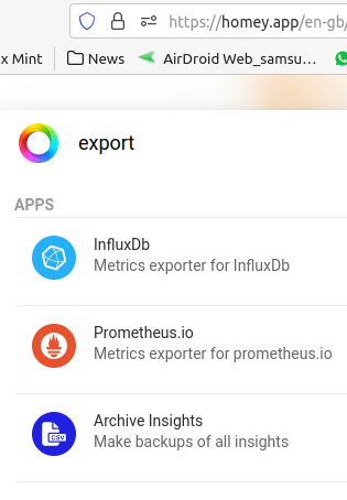

Een netspanning van 250 volt vind ik persoonlijk wel erg tegen het randje. Dus daar zal Liander wat aan moeten doen. Is er een mogelijkheid om gemeten data naar buiten te exporteren? Excel werkblad of zo iets.

Da’s vrij eenvoudig te vinden in de app store, Johan. Bij deze even gedaan:
Doe de export dan wel dagelijks, daar Homey de Insights data comprimeert. Hoe langer geleden - hoe meer gecomprimeerd .
