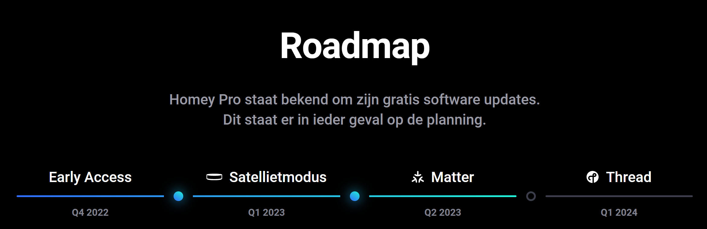

Ok, ik lees op de Homey website dat Matter in Beta-fase is en dat Thread in Q1-2024 verwacht wordt. Als dat er is werkt hij dus wel als Thread Border Router? Als dat klopt dan wacht ik dat nog even af, het werkt nu via de Nanoleaf app dus heb geen haast.
Dat is nog maar de vraag. Een Thread Border Router is meer dan alleen ondersteuning voor Thread devices, het houdt ook in dat zo’n router die devices via het Matter protocol op het netwerk aanbiedt aan andere clients. Ik vermoed dat Athom daar niet veel tijd in zal gaan steken.
Wat bedoelen ze in de ‘Roadmap’ dan met ‘Thread Q1 2024’?
Dat het Thread protocol ondersteund gaat worden, dus dat Homey direct met Thread devices kan communiceren.
