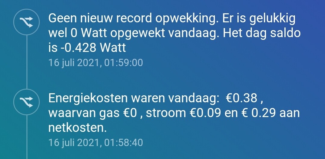

Dagelijks lees ik twee minuten voor middennacht energie verbruik uit, schrijf die naar variabelen, bereken de energie kosten en reset daarna de tellers om de nieuwe dag weer met een schone lei te starten.
Dat gaat na upgraden firmware fout. De teller wordt waarschijnlijk wel om middennacht gereset, maar de berekening die ervoor moet plaatsvinden wordt niet net ervoor gemaakt.
In mijn tijdline zie ik nu niet om middennacht de resultaten, maar twee uur later / te laat!
