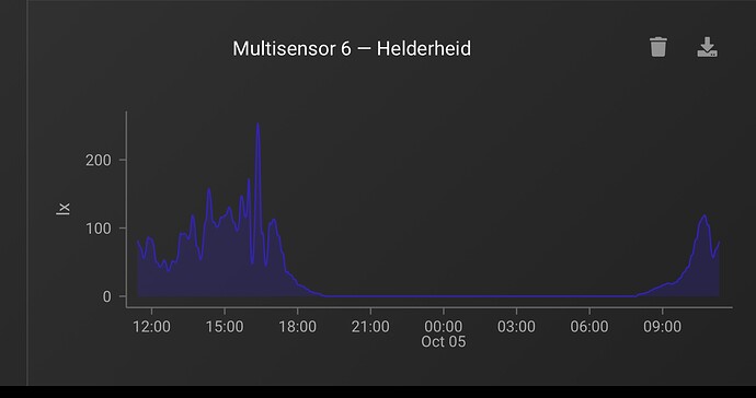

Ik wil graag in een grafiek zien hoeveel lux het overdag is. Dit om bv de screens te automatiseren .
In Domoticz kon je dit precies zien.
Bij homey-Insight zie ik alleen een flat-line .
Kan dit met bepaalde parameters te maken hebben?

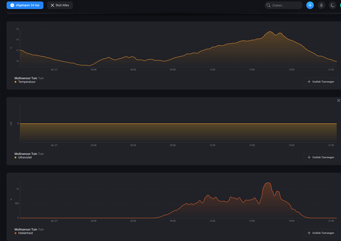

Ik zie in je grafiekje geen lux, alleen maar UV en temperatuur?
Ik heb ff een screenshot gemaakt ter vergelijking met de lamp.
Maar die zijn ook allemaal vlak .
Of Homey krijgt geen data vd multisensor 6
Of het kan gewoon niet, maar dat laatste lijkt mij onwaarschijnlijk .
Het kan wel!
Nieuw batterijtje nodig?
Oké top . Waar zou het dan aan kunnen liggen?
Hij is aangesloten dmv usb , daar kan het vlgns mij niet aan liggen.
Opnieuw includen, heel dicht bij Homey?
Dat kan ik idd wel ff proberen …… vanavond :grinning:
Nou heb hem opnieuw aangemeld. Was niet zo makkelijk. Eerst excluden toen homey herstarten de multisensor naar fab reset en ff vd stroom af en toen weer includen.
Maar voordat ik hierachter kwam…
kreeg de hele tijd de melding , wachten op z-wave netwerk nadat ik stap 1 en 2 heb opgevolgd en daarna een time out fout en op 1 of andere manier begon de lamp vd kast te knipperen, gevolg…gemopper vanaf de bank ha ha ha.Maar het is gelukt.
Wat ik tot nu toe kan zien heeft het niet geholpen, afwachten maar.
opgelost!
Achteraf blijkt ook nog dat bij het demonteren vd multisensor ik per ongeluk de 230 stekker los getrokken heb :grimacing:.
