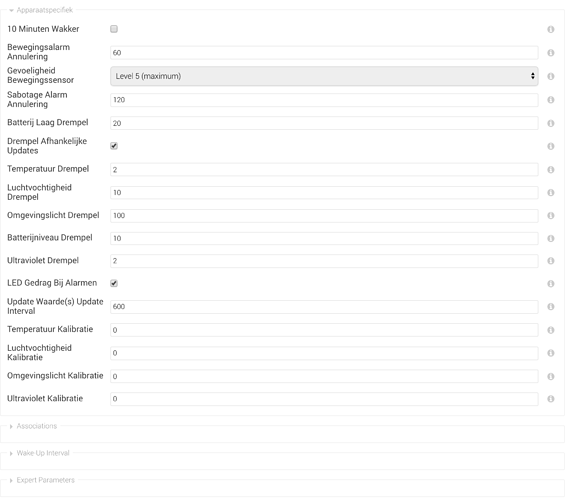

Dit zijn mijn instellingen:
Ik gebruik de Aeotec App met versie 1.6.7 en Homey draait op f/w 1.5.13-rc.11

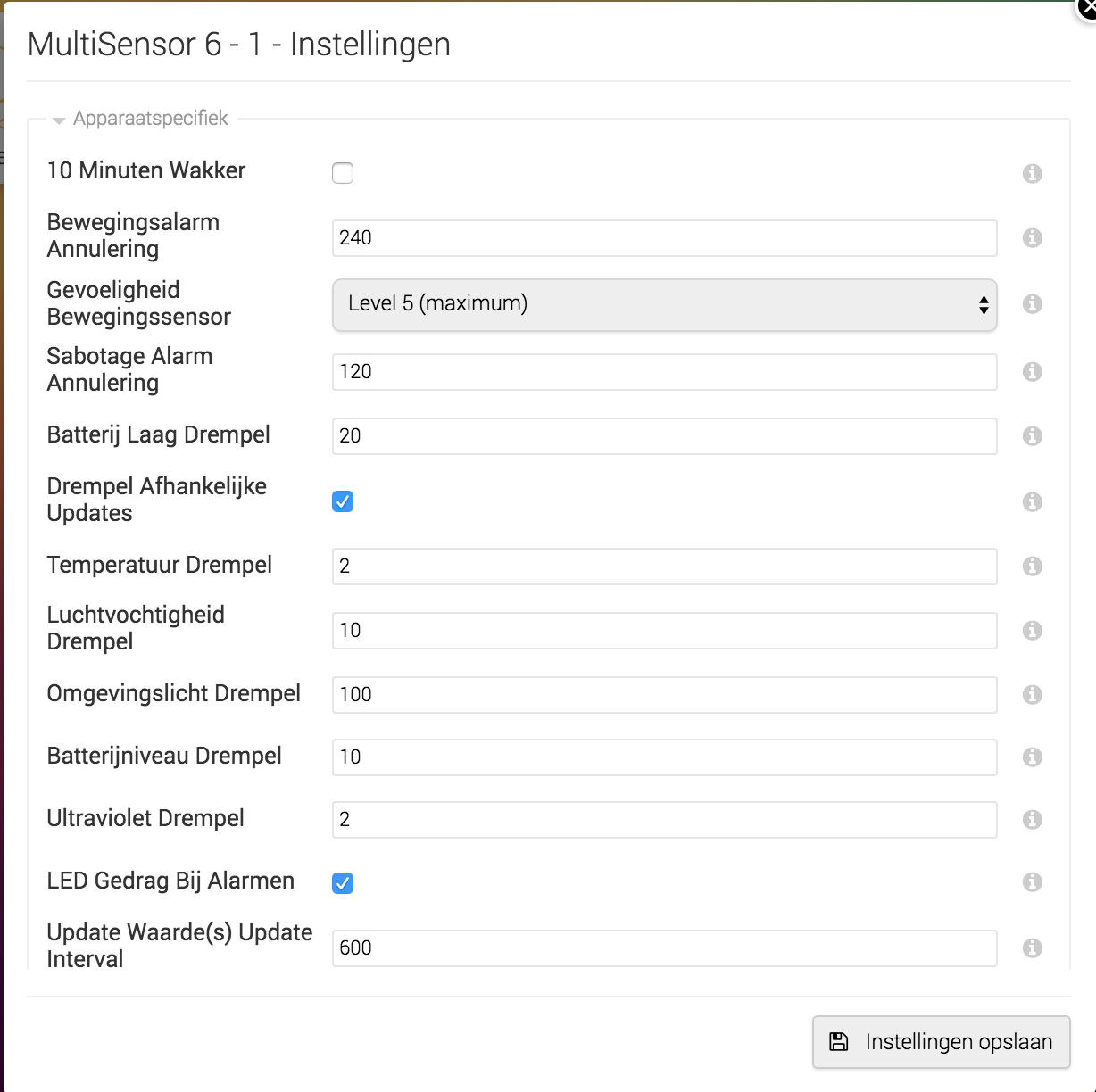

Sorry mensen voor mijn late reactie. Ik was niet eerder in de gelegenheid om te reageren, maar ook niet om de instellingen te vergelijken naar aanleiding van het bericht van @Eternity. Nogmaals dank @Eternity voor je snelle reactie, excuses voor mijn trage…
Voor zover ik kan zien staan mijn instellingen hetzelfde. Alle andere opties worden wel gevonden van de sensor, maar alleen de sensor blijft dus rood/zwart knipperen.

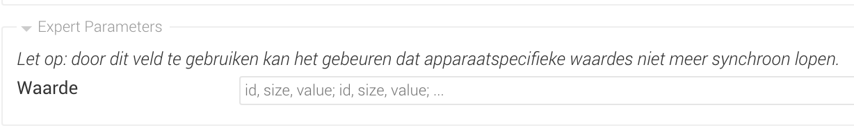

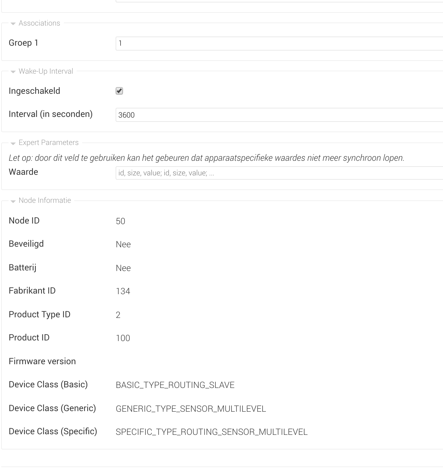

Klop, de post is oud. Je kon bij ‘expert parameters’ extra settings aanpassen:

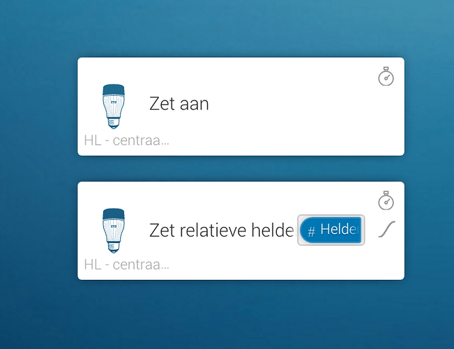

Dat kan. Hieronder een idee hoe je het - bijvoorbeeld - kan maken:
Experimenteer met de voorwaarden in de “EN” sectie! De TAG helderheid kun je in deze flow (of meerdere flows) toepassen en daarmee de lamp aanzetten en de relatieve helderheid laten aanpassen.
Je kan zelfs een TAG naar de relatieve helderheid slepen. Hier heb ik dat met de TAG helderheid gedaan (niet handig, want zo werkt het niet lekker, puur gedaan als voorbeeld):
Maar, je zou de helderheid kunnen updaten in een variabele en deze in het kaartje slepen. Dan wordt de helderheid aangepast naar de waarde van die variabele. En die variable kun je weer bepalen aan de hand van tijd van de dag / helderheid elders in huis / je aanwezigheid / et cetera!
