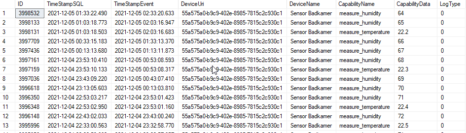

^^^^ Ik heb die van mij zo ingesteld staan, en krijg iedere wijziging in de luchtvochtigheid direct binnen:
Edit: Ik voed hem wel met USB kabel, niet op batterij, geen idee of dat nog wat uitmaakt, maar het lijkt me niet.
