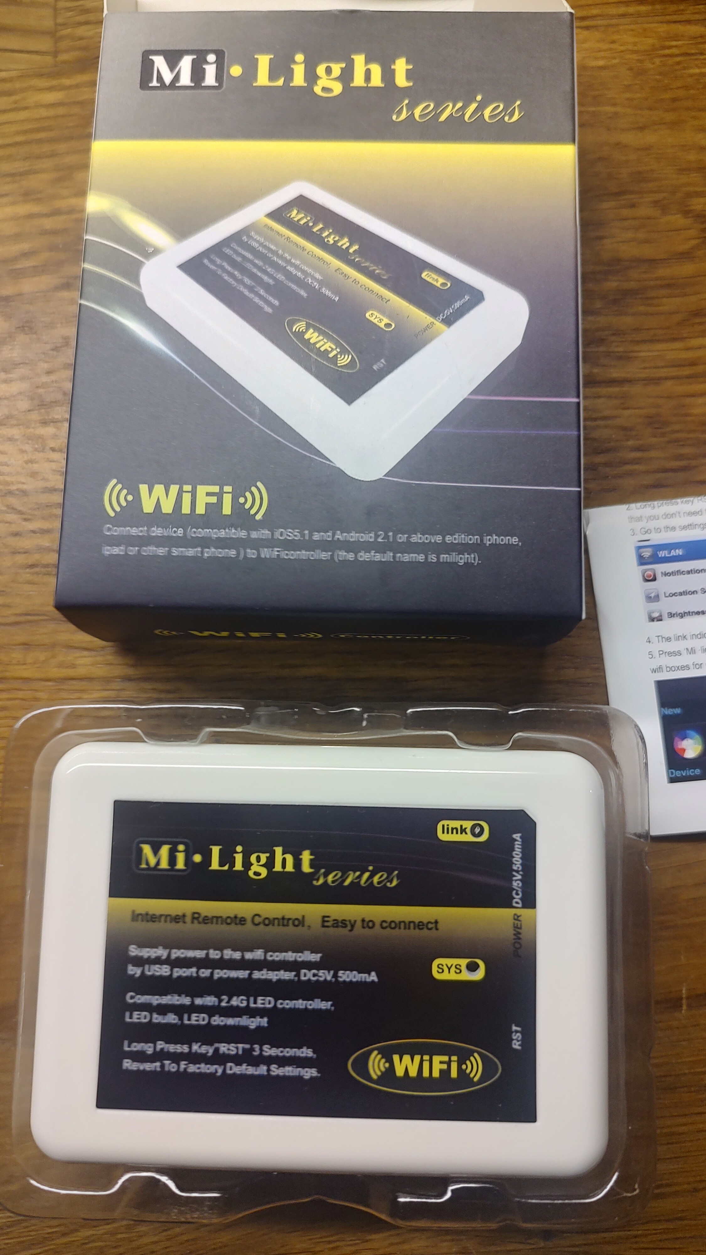

Ben,
Ik wil wel een test wagen met de Mi-light hub, ik heb nog wat reserve lampen liggen waarmee ik in ieder geval kan gaan proberen of de Mi-Light hub ook de MiBoxer lampen wil herkennen. Met de "“esp8266_milight_hub” gaat dat in ieder geval wel.
Laat maar weten wat je voor zo’n hub wilt hebben en of je die kan opsturen.
