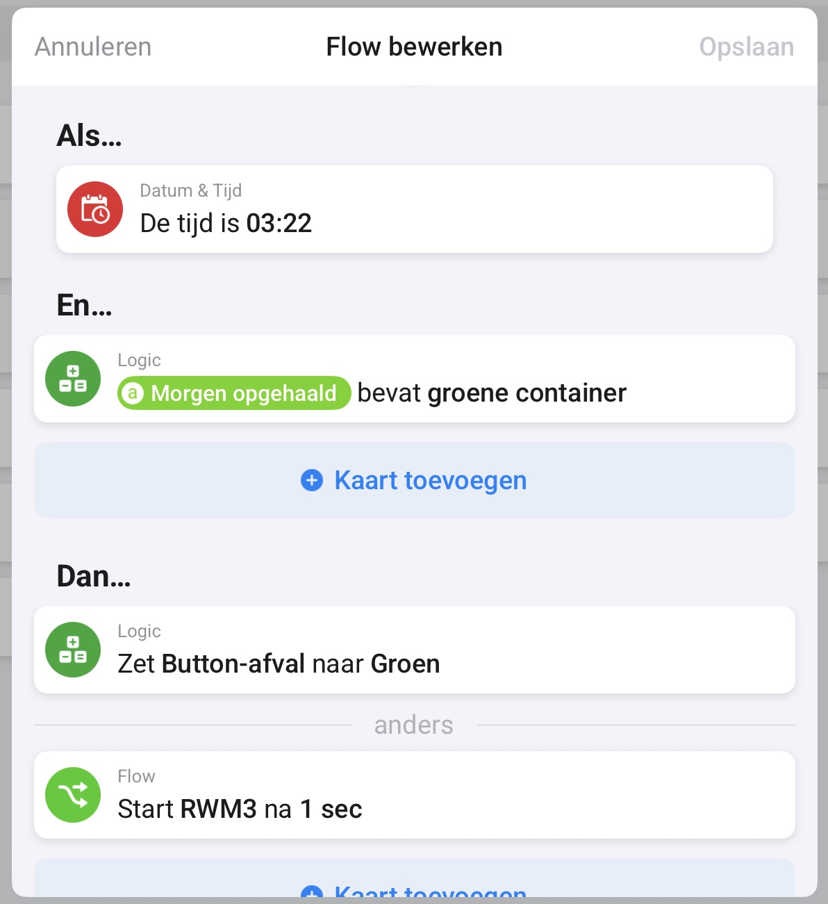

Ik heb een flow gemaakt die een variabele vult met wat morgen opgehaald wordt (groen, grijs, pmd etc.) en deze variabele wordt op de button+ gepresenteerd.

Maar weet niet goed hoe de data uit afval herinnering moet halen en een variabele te vullen.
Ben nog vrij nieuw hier in.
Zou je mij deze flow kunnen laten zien?
Ik heb een flow die kijkt of (bijv.) de groene bak morgen opgehaald wordt (de eerste logickaart in de flow gebruikt de tag van de afval-app), is dat zo, dan wordt de variabele hiermee gevuld (dat doe ik voor elke afvalsoort die opgehaald wordt en die ik op de button+ wil zien, dat is de tweede logickaart).
Deze variabele staat standaard op de button +
Met als titel “morgen opgehaald” en dan de variabele die bijv. laat zien: “groen”, “grijs” of “niets”
Inderdaad is het mij gelukt dmv een variabele te vullen.
