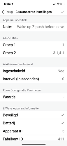

Heb bij een push button nu ingevuld 3.1,4.1 maar dan schakelt alleen de zwicht met code 3…?
Ik kan je daar denk ik niet mee helpen, zoals ik aangaf heb ik het nergens toegepast. Het is ook mogelijk dat de wandzender er maar een ondersteunt. In dat geval kun je de tweede met flows koppelen (dat heb ik dan wel weer geprobeerd, ik zet soms met een uitknopje meer lampen uit).

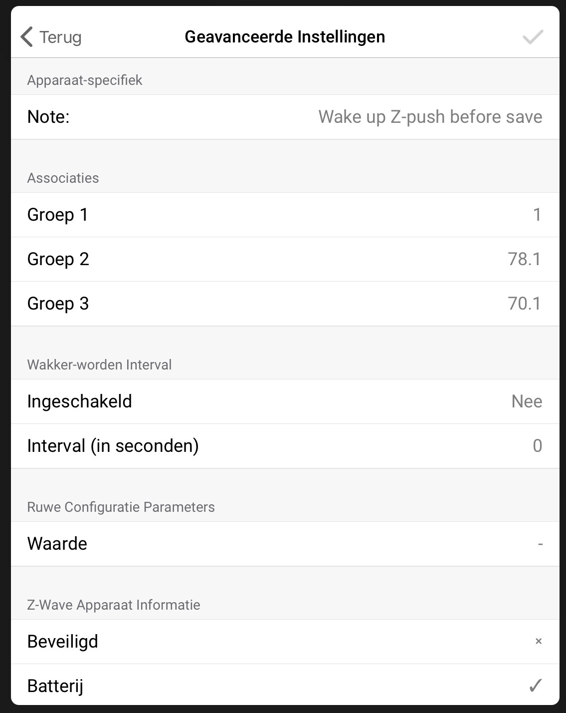

Is de tweede switch als beveiligd toegevoegd? Ik kan me voorstellen dat een secure toegevoegde wandzender geen unsecure toegevoegde switch aan kan sturen. Ik heb in verband met betrouwbaarheid sowieso alles unsecure toegevoegd door alles als “Walli” toe te voegen. Dan wordt het apparaat normaal toegevoegd (als wandzender, switch of wat dan ook) maar wel unsecure.
Je kunt dat o.a. zien in de advanced options (zie ook mijn screenshot) ik heb een kruisje i.p.v. een vinkje bij beveiligd.
Bij beide switches (single switch 2 en tussenstekker z-wave) staat een vinkje bij beveiligd, dit kan ik niet wijzigen
Nee, wijzigen kan niet, je kunt alleen het device ontkoppelen en opnieuw koppelen (als Walli). Dan moet je daarna wel je flows en associaties herstellen, want het device heeft daarna een nieuw id.
