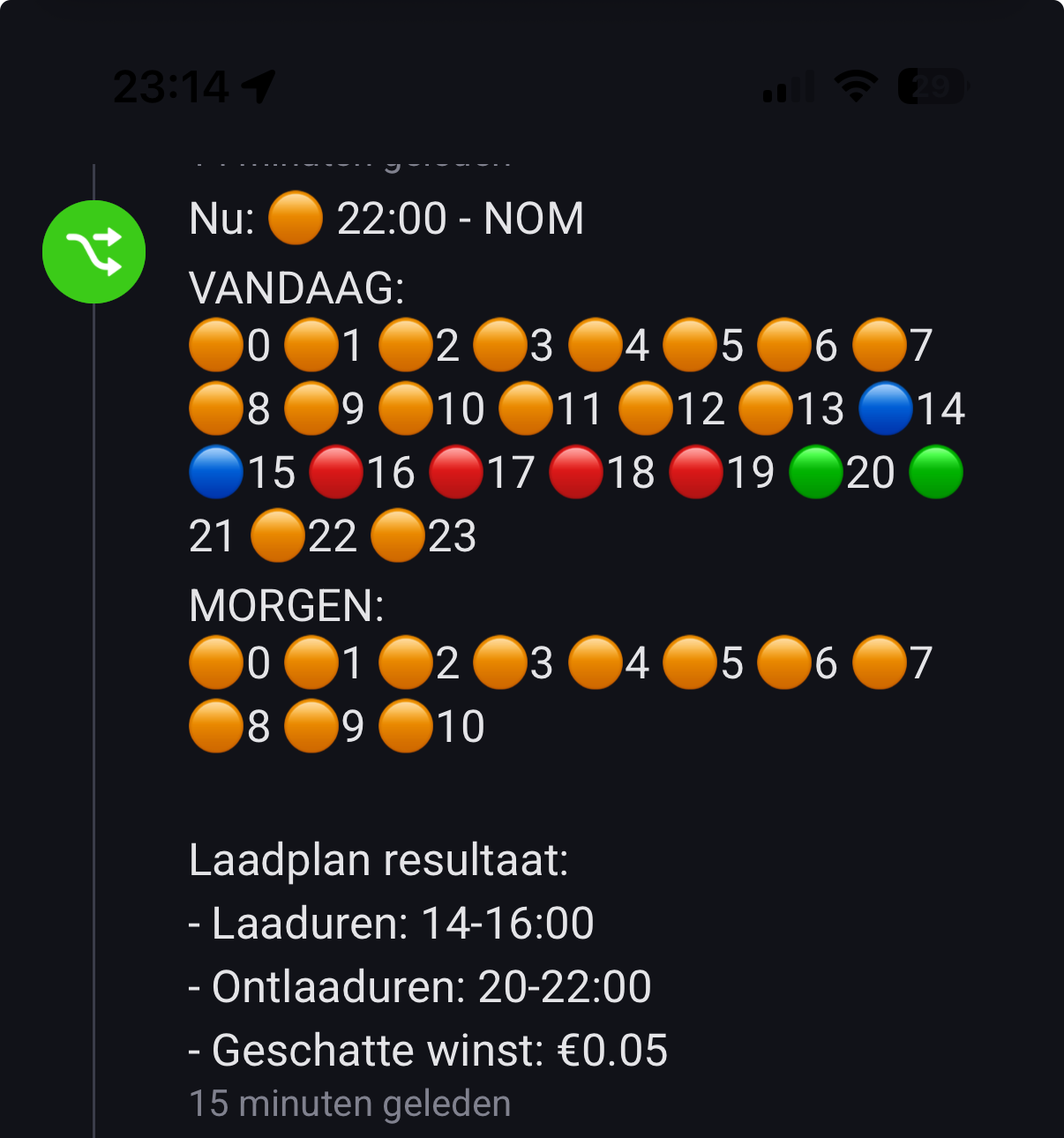

Ik ben de afgelopen tijd bezig geweest met een app om elke dag een laadplan te maken. Ik heb een dynamisch contract en mijn Marstek zit op een aparte groep, dus dat resulteert meestal in 2 uur opladen in de middag en 2 uur ontladen in de avond op he duurste moment van de dag. Eventueel met een uitloop naar de volgende morgen, mocht het dan nog duurder zijn.
Ik heb nu een app gemaakt die deze uren automatisch bepaalt aan de hand van de EPEX prijzen, de RTE en het laad- en ontlaadvermogen van de batterij. Dit resulteert uiteindelijk in een Batterijactie (LADEN,ONTLADEN, STOP of NOM) per uur. Deze actie kan je vervolgens gebruiken om je batterij aan te sturen. Dit doe ik zelf met MQTT en de LilYgo. Mochten er andere mogelijkheden worden gebruikt dan is dat natuurlijk ook mogelijk. Mijn app geeft alleen de actie aan wat dat uur moet worden gedaan.
LET WEL: Het is een beta app. Ben benieuwd of dit wat is. Je moet 2 devices installeren: Batterij Actie + Energy Prijzen (De zonvoorspelling device werkt nog niet) Als je de app gaat testen…dan eerste even in de instellingen aangeven hoeveel batterijen je hebt, welk laad- en ontlaadvermogen.
Het vervolg is dat ik een NOM strategie wil gaan maken. Stel je accu is te klein om de hele nacht door te komen… dan wil je graag dat hij op de goedkoopste uren even uit gaat. Hiervoor heb ik verbruik, soc en zonvoorspelling nodig. Afijn… een volgende stap.
Lees ook nog even goed de tekst bij de app door.

Ik heb mijn app ook weer verder aangepast. Wanneer je dit stukje toevoegt aan je yaml-file, kan je vanuit de app de Lilygo aansturen en de batterij laden en ontladen op basis van prijs of op basis van NOM. Aansturing Lilygo gebeurd op basis van MQTT. Client en Broker zitten in de app (daardoor wel grote app)
mqtt:
broker: “192.168.2.68” (ip-adres van Homey)
port: 1883
username: “Usernaam”
password: “wachtwoord”
topic_prefix: “marstek”
discovery: false
(In de app dezelfde username en wachtwoord invullen)
Het aansturen gebeurd op basis van het plan wat door de app is gemaakt. Er zijn twee strategieën: Dynamische prijzen en Nul op de meter. Deze laatste is nog in een testfase.
Nul op de meter houdt rekening met je verbruik in huis (heel simpel opgelost voor nu door aan gegeven aantal Watts per uur) de zonvoorspelling, de soc en de EPEX-prijzen. De gedachte hierachter is wanneer er te weinig kWh’s in de batterij zitten om bijvoorbeeld de nacht door te komen, de batterij op de goedkopere uren STOP moet worden gezet.
Dynamische Prijzen strategie kiest de goedkoopste uren om te laden en de duurste uren om te ontladen. De uren tussen laden en ontladen worden op STOP gezet. De overige uren op NOM. Bij minimale opbrengst wordt er geen plan gemaakt en staan alle uren op NOM.
