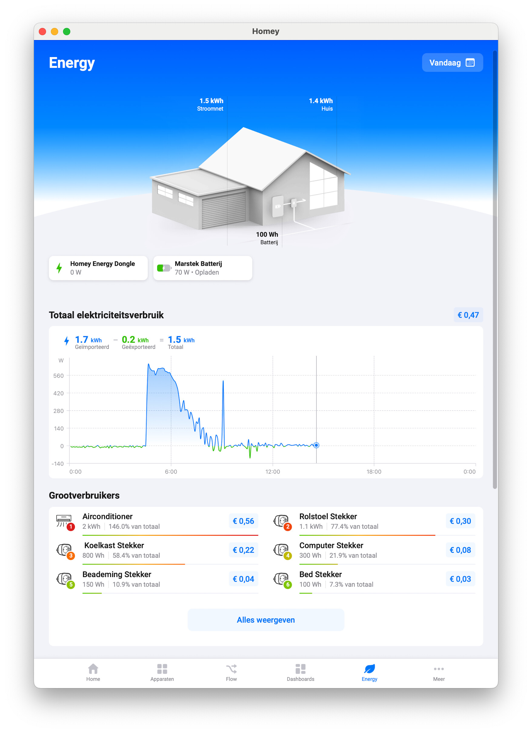

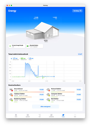

Super fijn dat jullie bezig zijn met een app voor de Marstek. Ik heb een Venus en de nexus van zonnneplan. De Marstek zit aan een energysocket van homewizard en gaat uit als de nexus actief is en schakeld weer in als ie niks doet. Werkt op zich wel maar is natuurlijk niet helemaal ideaal. Hoop met een goede app dat ik deze straks iets optimaler kan laten draaien. Mocht ik ergens mee kunnen helpen hoor ik dit graag.
Mvg,
Tobias
Ah leuk om te horen.
De apps veranderen op dit moment niets aan het feit hoe de batterij aangestuurd wordt. Je moet zelf bepalen hoe je dit gaat doen. Rob doet dat via de Lilygo. Jij via de hw socket.

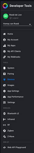

De id’s moet je halen uit Homey Developer Tools. Weet niet meer zeker of je daar een nieuw account voor moet aanmaken of je eigen Homey account voor kunt gebruiken. Anders gewoon een aanmaken. Je ziet dan onder " Devices al je apparaten en die hebben een id:
>> De id’s vul je in in het script.

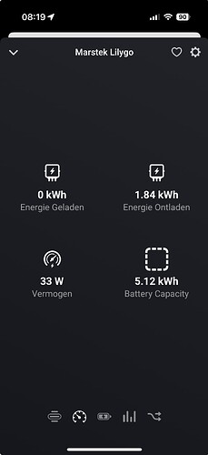

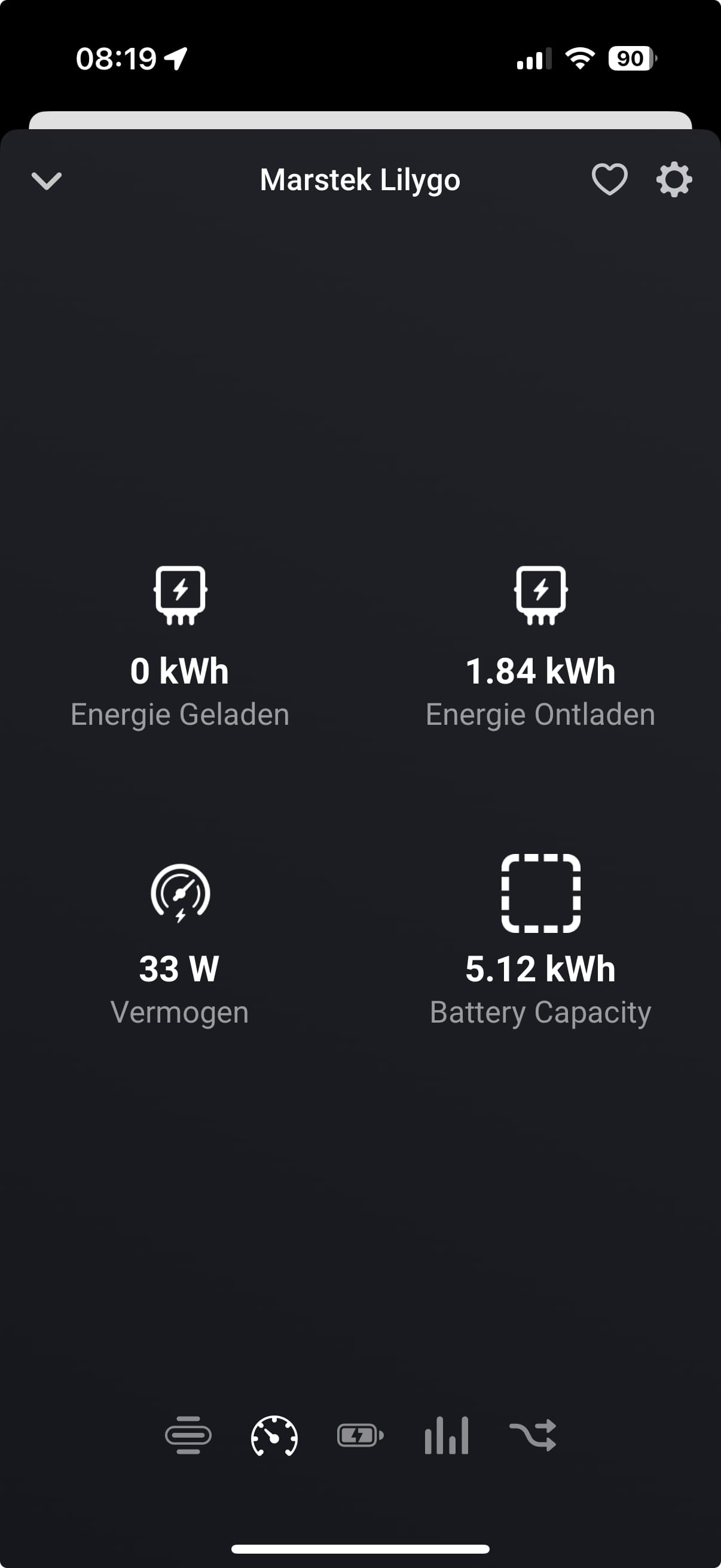

Eerste schrijf actie gemaakt (set max charge and discharge) via een slider.
Ook de eerste setters gemaakt voor in flows, max charge, discharge en huidige power measure.
Daarnaast ook een virtual device (ip 0.0.0.0), zodat lilygo niet wordt uitgelezen en je alle waardes handmatig met flows kan zetten vanaf bv een smart stekker.
Zijn er dingen die ik mis? Alles staat in git, maar nog even private ivm puinhoop code.
omdat capabilities zijn veranderd, moet het device even worden verwijderd en opnieuw toegevoegd worden.
Super. Gelijk even getest. Ik zou default niet de temperatuur van de batterij laten zien, maar het vermogen. In de instelling staat het default nog op het vermogen. Door hem op temperatuur te zetten en dan weer op vermogen werkt het goed.
Verder is het voor mij onduidelijk wat het laad en ontlaad vermogen is in de slider. Ik weet niet wat de mogelijkheden zijn, maar het zou mooi zijn als de gekozen vermogen waarde zichtbaar is.
En kan je uitleggen wat de dan-kaarten doen? Die begrijp ik niet helemaal.
