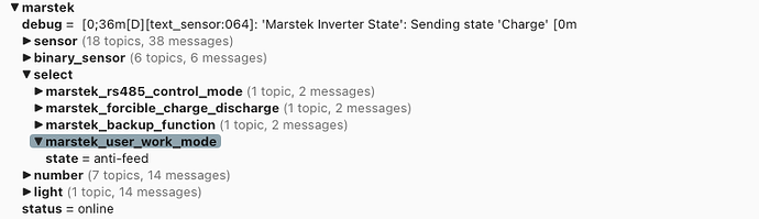

  3. Ik heb op mijn computer de app MQTT Explorer draaien om te zien of er ook MQTT verkeer is op het topic “marstek”:

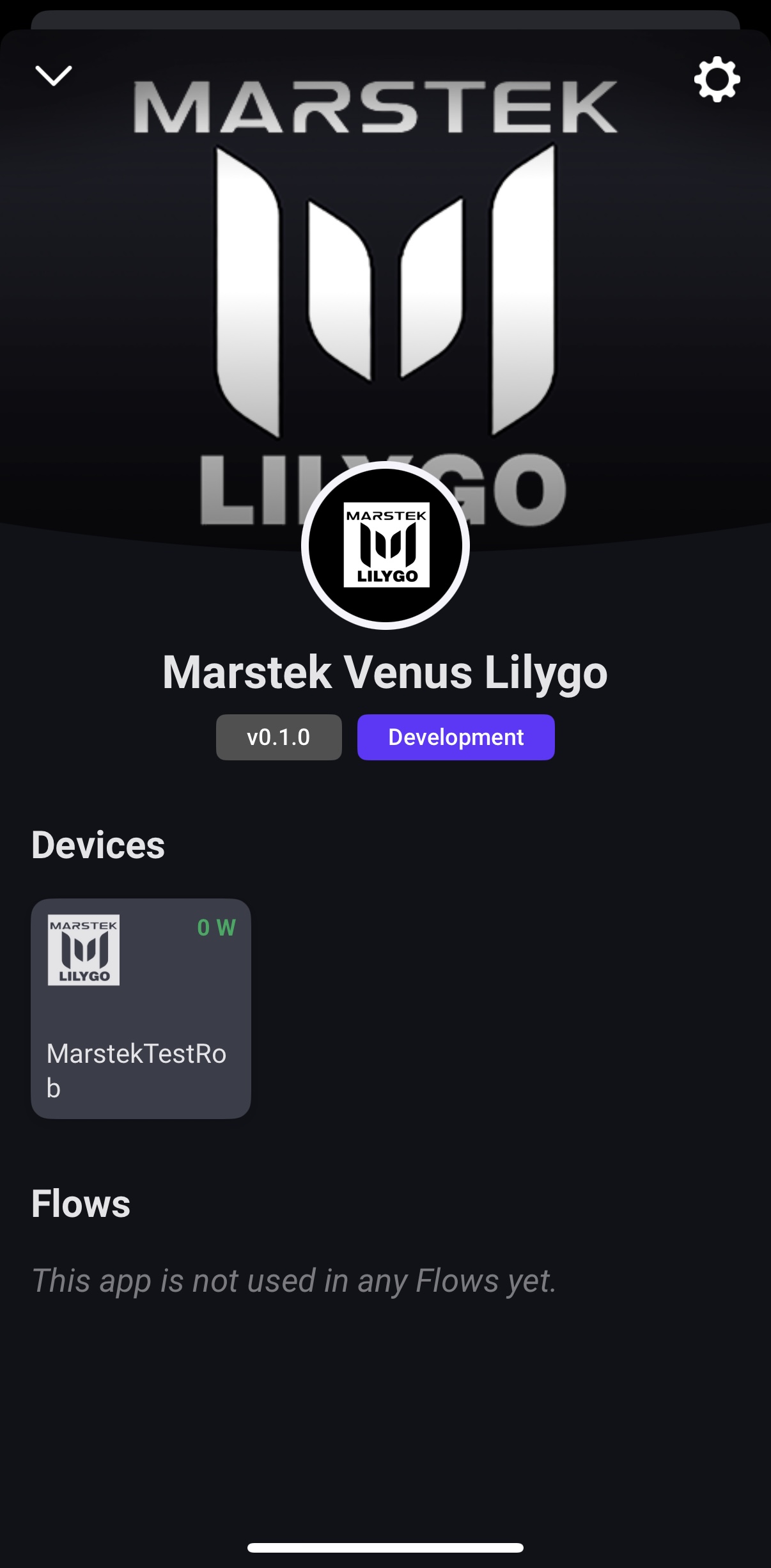

Voor mensen met een Venus en een Lilygo, heb ik de eerste basis gemaakt voor een app.
Deze lijkt goed te werken, maar is nog echt in test mode. Ik doe alleen lees dingen, schrijf niets richting de lilygo (dus je kan niets wijzigen).
De accu geeft aan hoe vol de accu is, hoeveel verbuik per dag en huidig verbruik. Netjes in Energie tab zichtbaar. Werkt alleen met Lilygo.
Waar haal ik de unieke naam vandaan?
