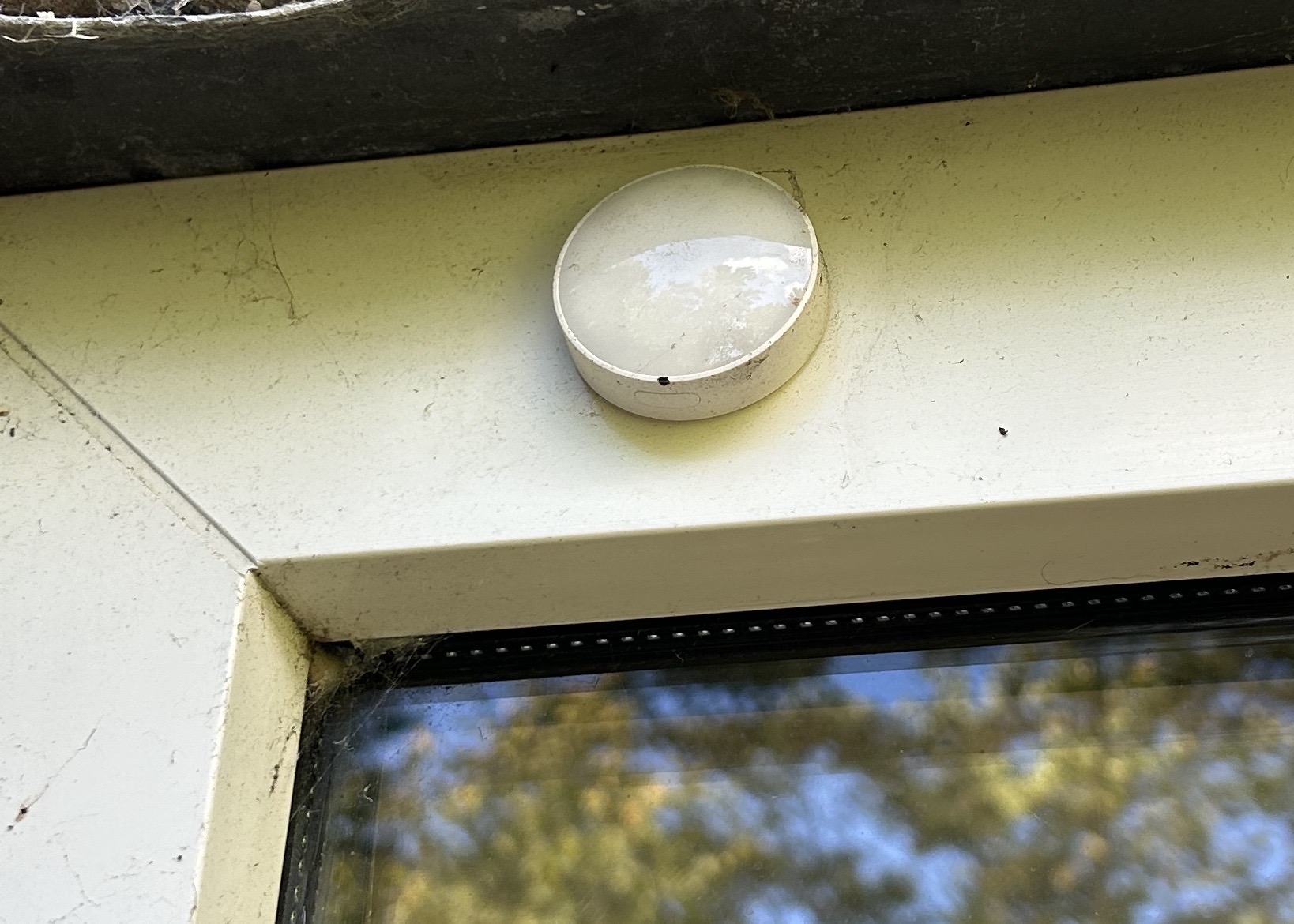

Ik heb een lichtsensor van Aqara. Hoewel eigenlijk voor binnen heb ik hem buiten op het kozijn geplakt, zodanig dat hij niet nat wordt en er niet direct buitenlamp op schijnt of zonlicht op valt.
De sensor voldoet bij mij goed.
Tijdens de schemering schakelen mijn lampen stapsgewijs in bij bepaalde lux-waarden. Als een lamp inschakelt bij bv 50 lux tel ik 35 op bij deze waarde op zodat de lamp pas uitgaat als de lux hoger dan 85 wordt. Dit om knipperen te voorkomen.
Als jouw screen en rolgordijn op de zelfde gevel zitten, kun je volstaan met één sensor en deze, net als ik buiten, op het kozijn van het rolgordijn plakken.

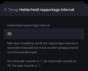

Bij mijn Aqara T1 Lichtsensor kan ik het rapportage-interval instellen tussen 1 en 59 seconden:
Welke sensor heb jij?

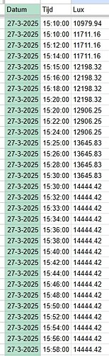

@FKey Ik heb een binnensensor via de bridge gekoppeld. Inderdaad per lux verandering. Maar dat meet ie elke 5 minuten volgens mij.
Dit zijn wat waardes van gisteren, om de 2 minuten opgehaald, waarbij opvalt dat ie vanaf 15:32 blijft steken op 14444.42 lux
Gemeten met een simpele flow
Ben vooral aan het testen hoe ik de gordijnen op de ZW kant automatisch dicht kan laten gaan met behulp van een lichtsensor.
