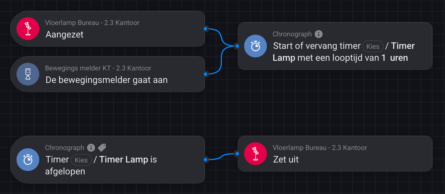

Bedoel je zoiets als dit?
Bij beweging gaat de lamp aan en start de timer van 1 uur. Als de timer al liep, dan wordt die weer opnieuw ingesteld op 1 uur.
Zodra de timer afloopt, gaat de lamp uit.

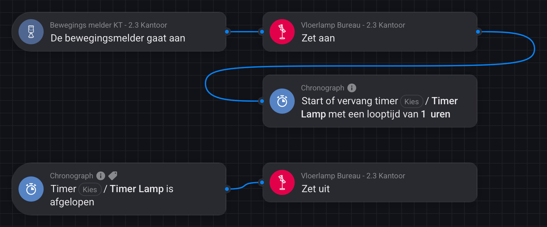

Je moet hiervoor niet de wacht van je advanced flow gebruiken omdat een flow niet wordt gestopt.
Met een counter kan het wel deze kun je opnieuw instellen met in dit geval een uur.
Dus als beweging
En counter loopt niet => lamp aan en counter starten met 1 uur.
Counter loopt wel => counter updaten naar 1 uur
Nieuwe flow:
Als counter leeg => lamp uit
