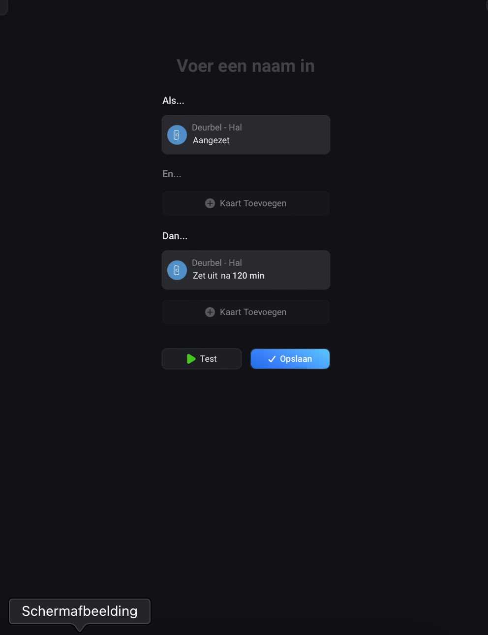

ik begrijp je flows niet helemaal. onderstaande zou al moeten voldoen toch?
heb even ter voorbeeld een slimme stekker van mij gepakt.
