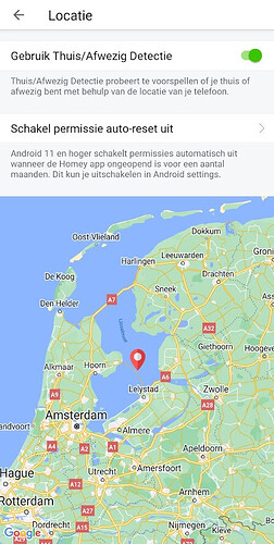

Wat is de Locatie van je Homey in Meer … Instellingen - Locatie ?
De locatie bepaling staat uit omdat er staat dat deze dient voor “Thuis/Afwezig detectie”
Heb er geen nood aan dat homey weet of ik al dan niet thuis ben.
Ik denk dat dit te maken heeft met de zomer/wintertijd, maar kan weinig instellen in de homey bridge.
Zolang je pointer in dezelfde tijdzone staat moet het goed gaan.

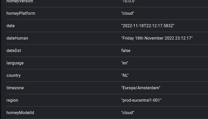

Wat zegt de tijd hier:
https://tools.developer.homey.app/tools/system
is dateHuman tijd correct? Zo niet, sleep je pointer op de kaart tijdelijk naar een andere tijdzone, wacht een minuutje en sleep hem weer naar België. Dan moet de klok weer goed staan.

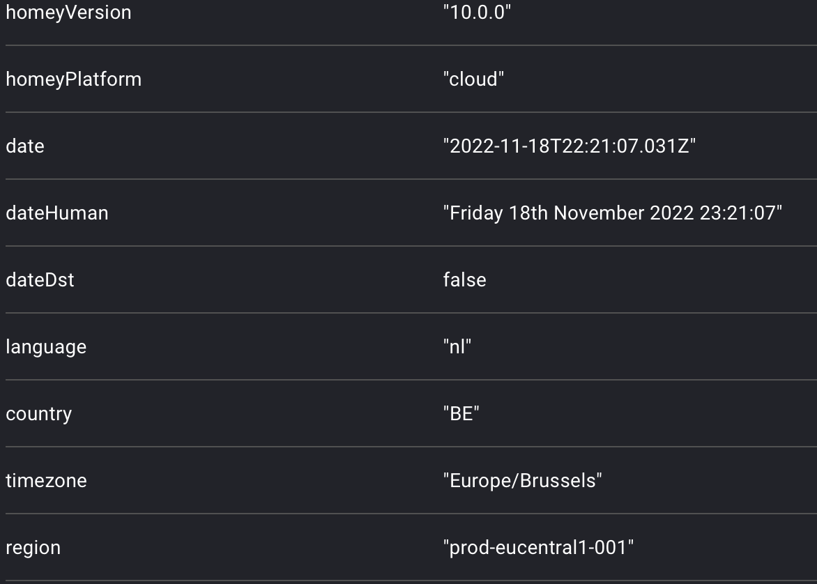

ik heb dit bekeken en tijd staat er idem als bij jou;
Graag gedaan. Deze link is officieel voor ontwikkelaars, maar er is handige info snel te vinden.
Zomer/wintertijd wordt automagisch ingesteld als je de tijdzone ( = je locatie) goed hebt ingesteld. Je ziet dat bij dateDST ‘false’ staat: DST = Daylight Saving Time. False is wintertijd.

Die switch in je Mobile app bepaalt of Locatie op je mobiel gebruikt wordt
maar tussen Limburg en west België zit waarschijnlijk meer dan 10 min. verschil in zonsondergang/… zonsopkomst.
Dus wie zegt dat je niet veel in kan stellen :wink:
Bedank Dijker.
Ga dit dan eens instellen en mij op de kaart juist zetten.
