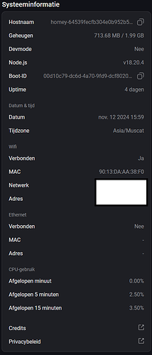

Sinds enige tijd gaat er een flow van mij, op een verkeerde '‘actuele’ tijd uit. Er zit opeens een verschil in van drie uur. Tijd staat op 00:30 uit.
Na wat gezoek, viel mij op dat bij … instellingen/systeeminformatie … de tijdzone van de homey-pro op Asia/Muscat staat en, … wij verschillen precies 3 uur. Mijn tuinverlichting gaat precies om 21:30 uit, … verschil 3 uur.
Iemand een idee hoe het kan dat mijn Homey in Muscat komt te staan en hoe ik deze kan terug veranderen? De datum en tijd staan wel goed.
Dank
Terugzetten kan door de locatie van je Homey opnieuw in te stellen (Meer > Instellingen > Locatie). Ben wel benieuwd of ie daar dan ook verkeerd staat.
Hi Robert,
De locatie is opnieuw op mijn woonadres gezet. Dit had ik namelijk een kleine twee geleden zelf gedaan om te kijken wat deze feature is. Daarna had ik de time slippage.
Ik had mijn locatie dus niet op Muscat gezet. Ik denk dat het een ‘kromme volt’ is geweest.
Nu staat Homey weer op Europe/Amsterdam en werkt deze goed.
Ik gebruik de timer functie vanuit Homey.
Problem Solved.
