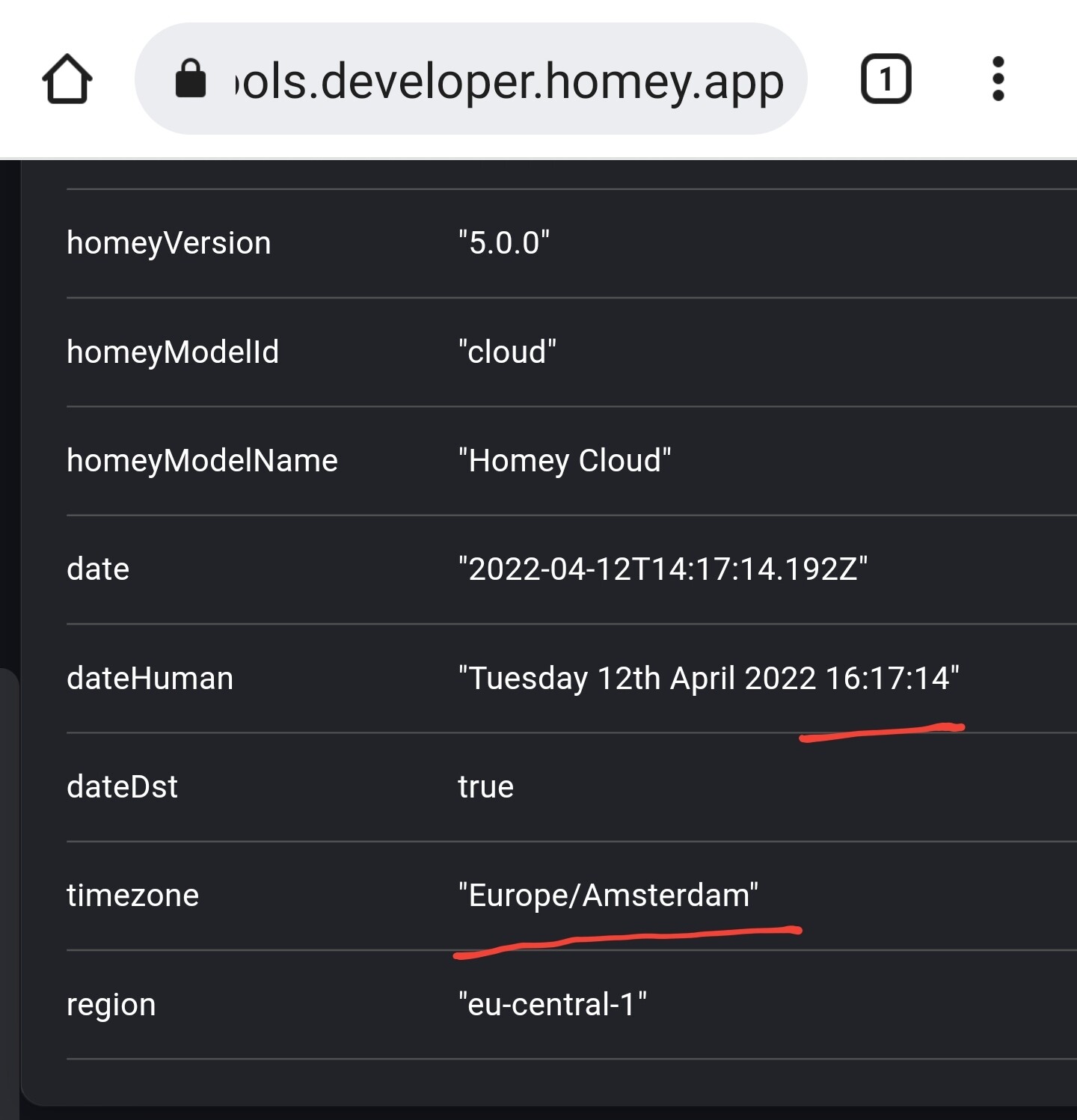

Kijk dan via developer/system naar de tijdzone en systeemtijd
Voorbeeld:
Als t goed is veranderd deze naar bv. America/New_York
Daarna kun je de kaart weer terugschuiven naar je eigen locatie en moet de tijd op Europe/Amsterdam staan.
Dan moet de systeemtijd weer kloppen.
