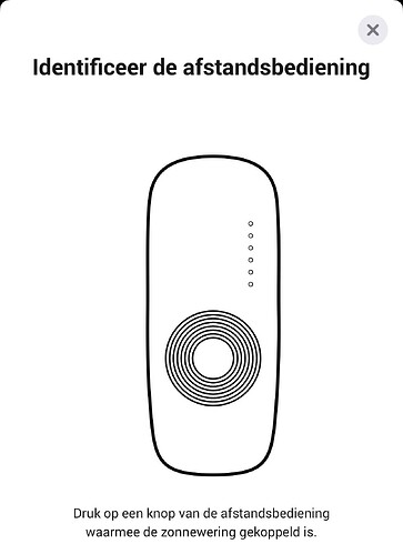

Deze dien je dus te selecteren als nieuw apparaat:

De afstandsbediening is gekoppeld met de shutters. Deze werkt ook prima en kan de shutters ermee bedienen. Helaas krijg ik de afstandsbediening niet gekoppeld met de homey. Misschien doe ik iets fout? Ik volg de instructies zoals aangegeven.
Ik heb alle knoppen geprobeerd en kom niet verder dan dit.
