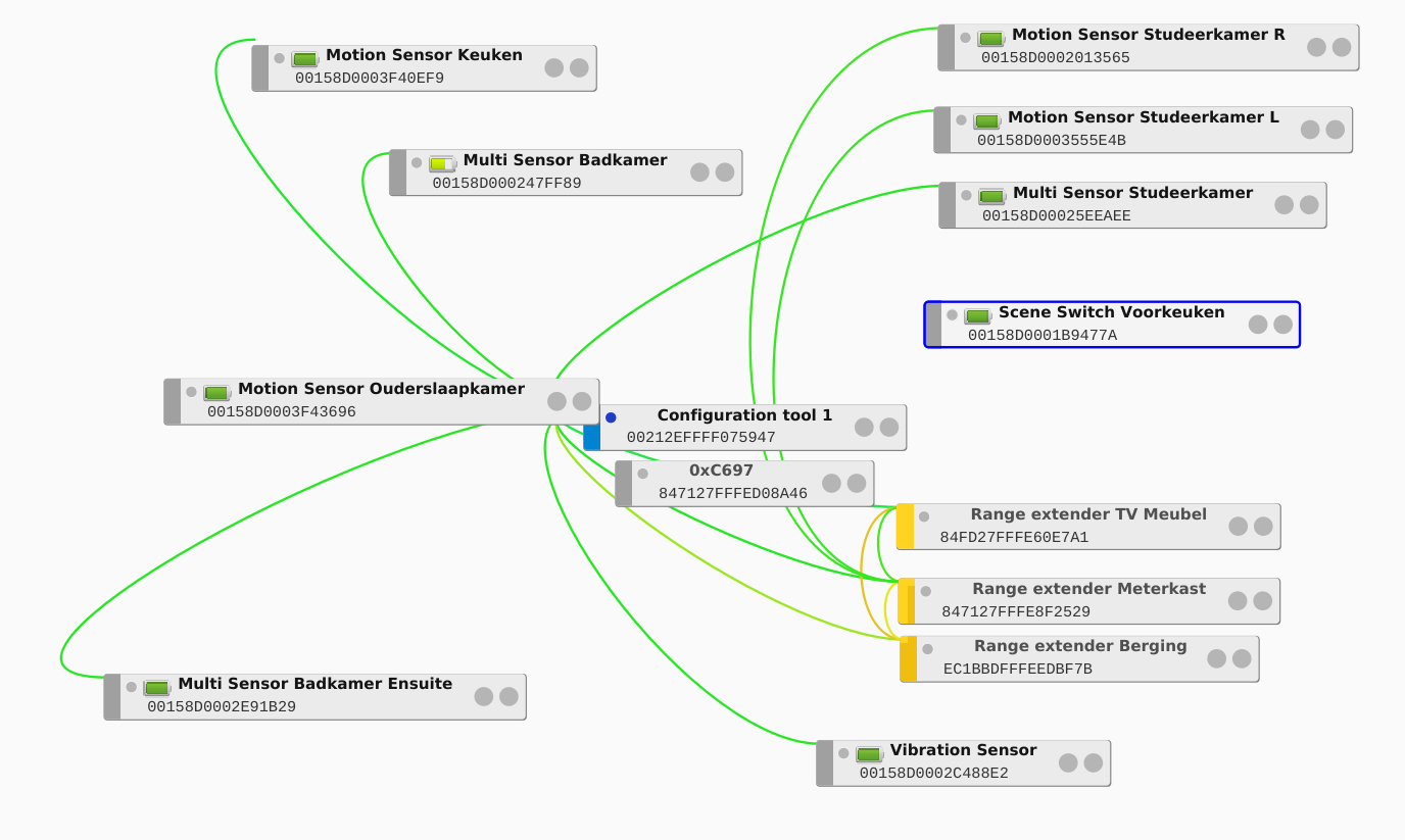

Heb nog in de mesh gekeken en het aantal rechtstreeks toegevoegde apparaten was niet meer dan 12, rest ging allemaal via routes. Dus ook ook routers liepen soms via andere routers
Nogmaals: dat is toch (veel) meer dan de hardwarelimiet van 15 direct-gekoppelde apparaten? Er werd gesuggereerd dat je door het toevoegen van lampen in je Zigbee-netwerk sneller tegen “een” limiet aanloopt, terwijl lampen er juist voor kunnen zorgen dat je beter/groter mesh krijgt. Niet ongelimiteerd, wel beter/groter.
Dat is normaal. Overigens laat Homey niet het mesh zien, alleen één route per apparaat. Maar apparaten kunnen meerdere routes hebben terug naar Homey, dat krijg je alleen niet te zien (wel in deCONZ).
