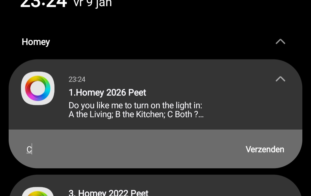

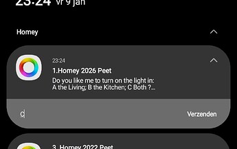

Voorbeeld, je komt binnen en Homey vraagt welke verlichting je aan wil doen:
De vraagkaart ziet er dan zo uit:

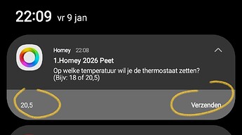

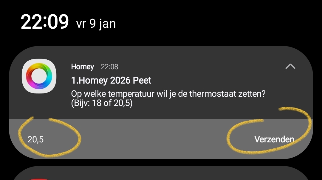

Voorbeeld Thermostaat:
