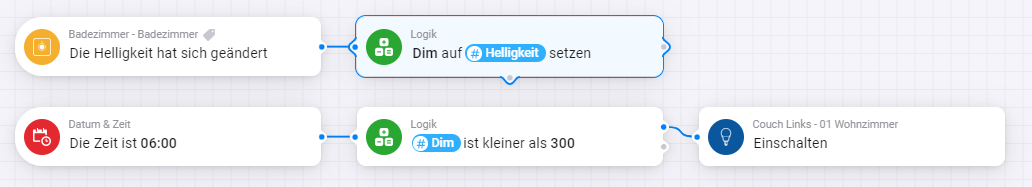

  1. Ich wollte die Luxzahl als Und-Bedingung in einen Flow aufnehmen, aber weder von Fibaro noch von Hue bekomme ich das zur Auswahl angeboten. Ligt das an den BWM, oder an mir?

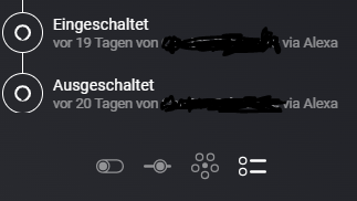

  6. Gibt es sowas wie ein Tagebuch wo alle Aktivitäten zu sehen sind? Ich probiere mich gerade aus mit dem Flows, und habe habe das Phänomen das ein Licht ab und zu mal für 1 Sekunde aufleuchtet. Da suche mir die Infos aus den Timelines der einzelnen Geräte zusammen.

Anscheinend nicht direkt. Aber du kannst den Umweg über eine Logik gehen:
WENN LUX sich ändert DANN setze wert in Variable.
Diese kannst du dann als eine UND Verknüpfung in einem Flow nutzen

zu 6.: Du kannst in der Timeline der App einstellen, was Du sehen möchtest. Ansonsten kannst Du in Deinem Gerät sehen, was der letzte Trigger war.

Ausführlichere Protokolle finden Sie auch in Insights,
außerdem können Sie die App Simple Log für eine vollständige Protokollierung verwenden

Die Helligkeit des HueSensors (über die HueBridge) ist als Tag in den Flows verfügbar. Den Umweg über Variablen braucht man nicht.

zu 1) und 2) Aha :astonished:. Das habe ich jetzt so umgesetzt

Danke @RonnyW , ich habe zwar keine HueBridge, aber es funktioniert auch ohne so wie du es beschrieben hast, also ohne Variable!
Mein Fehler war dass ich nur unter Geräte nachgeschaut habe, und nicht in Logic. Dafür hat die Phantasie nicht ausgereicht. :laughing:

Viele Entwickler sparen sich die UND-Karten für einfache Werte, die man über die Tags und Logik-Karten flexibler prüfen kann. Du findest eigentlich alle Werte eines gerätes auch als Tag (außer es ist explizit in der App ausgeschlossen).
UND-Karten werden auf jeden Fall verwendet für Dinge wo Tags nicht ausreichen, z.B: Werteliste, AutoComplete-Felder oder wenn für eine Prüfung App-intern Daten ermittelt werden müssen.
Es lohnt sich also immer, die Tagliste zu prüfen, was so alles verfügbar ist.
