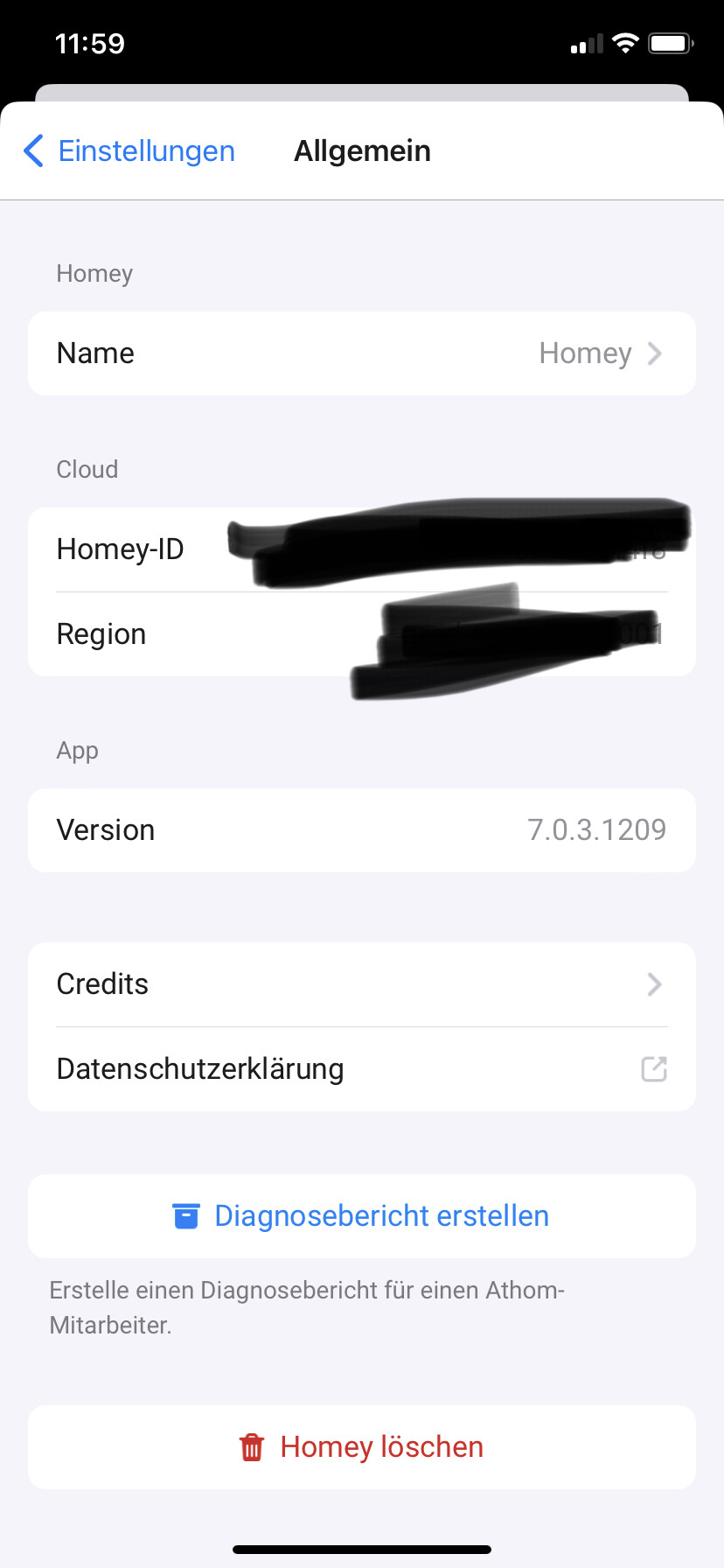

Ne. Bekomme immer folgende Meldung:
Auf welcher Firmware läuft der Homey?
Also die Version der App ist nun 7.0.3.1209.
Aber auf der Seite von Homey sehe ich, dass es eine Firmware mit der Version V8.1.4. gibt.
Finder gerade auf die Schnelle kein HowTo wie man die Firmware des Geräts aktualisiert.
HomeyApp, Einstellungen>Updates
Was übersehe ich?
