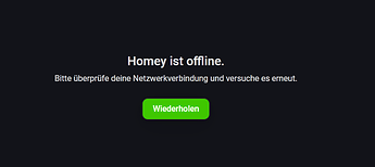

So, hab die Tage genutzt und soweit alles eingerichtet, außer die beiden Punkte Staubsauger und “Smarter Stromzähler”.
Eins ist mir aufgefallen und zwar, dass ich relativ oft die Meldung
bekomme. Mindestens ein, zwei mal am Tag.
Woran könnte denn das liegen ?
Danke,
Die Standarttipps sind:
  • Versuch mal ein anderes Netzteil mit mindestens 2 A
  • Homey nicht direkt neben einen Router oder Repeater stellen
  • Homey eine feste IP Adresse geben
  • guter Wlan Empfang an Homeys Standort ?
  • Homey nicht in Schränke oder hinter Glas stellen
  • stell Homey zum Testen mal an einen anderen Standort, ob es dann nochmal passiert.

Kann man eigentlich einfach den Stecker ziehen oder muss man den Homey irgendwie runterfahren? Hab nur Neustart gefunden.
Danke.
Einfach den Stecker ziehen.
Wenn er länger als 15 Minuten vom Strom weg ist, tust du dir sogar einen Gefallen. Man nennt das dann PTP und alle Netzwerke werden neu aufgebaut. Vielleicht löst das schon dein Problem.
