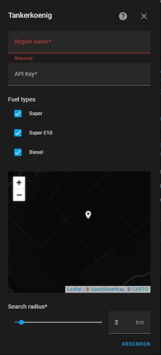

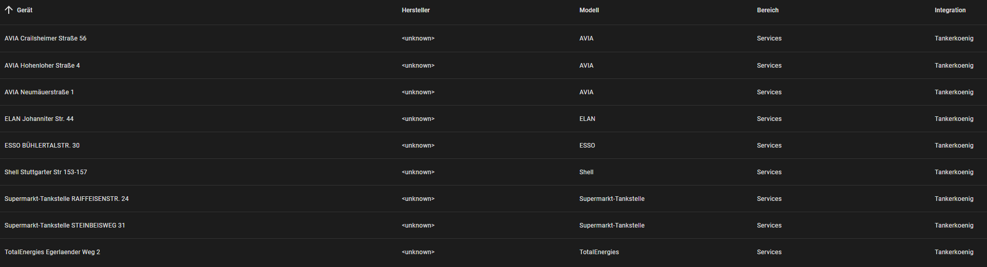

Mit der neuen HA Version 2022.4 ist der Tankerkönig über die GUI einzurichten :wink:
Gerade bei solchen Integrationen finde ich es über Yaml sogar besser. Da kann man z.B. nur die gewünschten IDs eintragen und man hat meist mehr Optionen als in der Gui.
Naja, bei der jetzt nicht unbedingt. Da passt das mit der GUI schon recht gut.
Und wenn dann eine Tanke nicht haben willst, die dann doch innerhalb vom Radius ist, kannst es einfacher wieder weghauen, dank der Auflistung.
Config Screen
Integration
Finde ich jetzt über GUI schöner und übersichtlicher :slight_smile:
