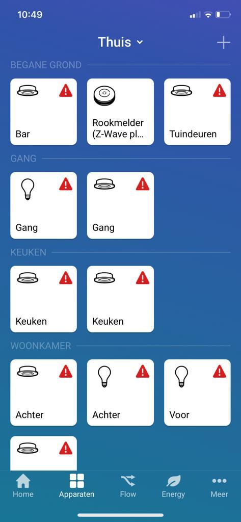

Ik heb een probleem bij een maat met Icasa dim actoren.
Heel zijn huis hangt vol met deze modules.
Regelmatig staan bij alle lampen een rood driehoekje.
En kan hij niks meer , als hij de app opnieuw opstart of de Homey restart werkt het weer .
Ik hoop dat iemand ons kan helpen.
Groet Floris
Heb je al een andere adapter geprobeerd? Deze moet minimaal 2A kunnen leveren.
Het kan ook aan je gebruikte wifi en zigbee kanalen liggen, deze kunnen elkaar storen.

Wat bedoel je met de adapter , (voor de Homey?
Yep, voor de Homey. Wel minimaal 2A. Bijv een iPad adapter. Hoeveel Ampere de adapter kan leveren staat er altijd op.
Adapter is origineel van de Homey (Pro).
2A is hij.
Nu app(Icasa) er vanaf gehaald alles helaas kwijt nu alles weer opnieuw in leren.
Hoop dat het dan weer werkt.
Alvast bedankt voor jullie hulp !!
Antwoord is dus nee?
Idd antwoord is nee.
Dan gaan we zeker een adapter boven de 2A proberen.
Bizar dat dit het probleem zou kunnen oplossen.
Maar is het proberen waard !
