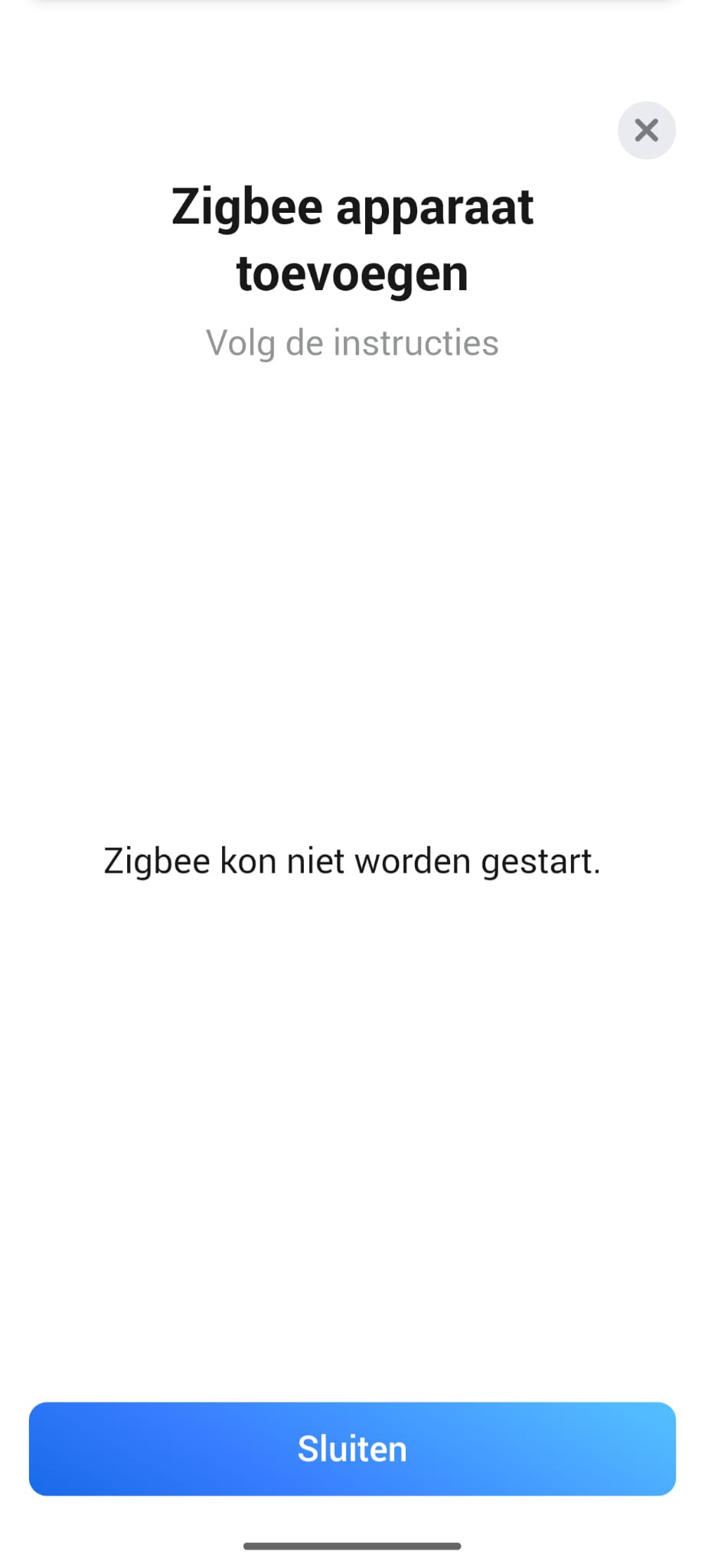

Gisteren een update van mijn homey pro 2019 gehad naar 12.11.0, en de zigbee is er mee opgehouden. Zijn er meer mensen met dit euvel? Als ik nieuwe apparaten probeer te zoeken krijg ik deze melding:
