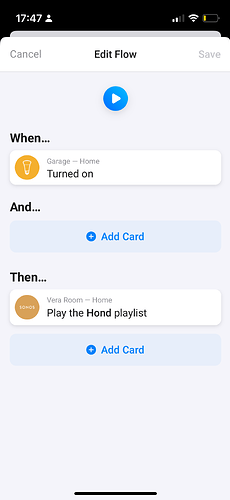

Hi, ik ben nieuw en heb een homey bridge gekocht. Ik probeer een Hue sensor lamp te zetten, waarna ook Sonos start. ( hond playlist)
Als ik zelf op de flow tikt dan werkt het, echter als ik daarna langs de hue sensor lamp loop en deze gaat daarna netjes aan, start nog niet mijn muziek.
( nb de sensorlamp heeft 3 verschillende tijdsblokken, overdag gaat ie niet aan, savonds minder fel en heel fel.)
Iemand een idee?
Alvast dank!

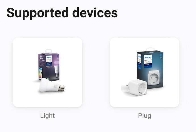

Lampen en smart plugs:
Of door goed te kijken op de app pagina naar de lijst van ondersteunde apparaten.
Voor Homey Cloud is er echt een hele minimalistische ondersteuning voor Hue, want ondanks de hoop van Athom dat ze bij Signify iets in de pap te brokkelen hebben heeft Signify kennelijk geen uitzondering gemaakt voor ze, met als gevolg dat er maar een beperkt aantal requests naar de Signify servers kan worden gestuurd. Vandaar dat het een uur kan duren voordat de status van lampen/plugs geupdate wordt, en omdat zo’n interval al helemaal niet werkbaar is voor sensoren hebben ze die er maar uit gelaten.
