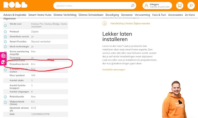

Een simpele google opdracht naar âzigbee extenderâ bracht me bij Robbâs: https://www.robbshop.nl/aeotec-range-extender-zigbee
Kost niet eens zo heel erg veel.
Vraag me alleen af wat zoân extender doet wat bv een gewoon slimme stekker niet ook kan, nl als router fungeren.
Zou deze dan echt zoveel een sterker signaal leveren ?
Ik denk het niet, want dan is het illegaal. Tenzij de gewone apparaten op minder vermogen dan het maximaal toegestane vermogen zenden. Dus even de specâs vergelijken. (Die dat zendvermogen waarschijnlijk niet vermelden
Draadloos zendbereik is 8 meter.
De tekst bij die versterker zegt anders: De versterker heeft buiten een bereik tot 100 meter en binnenshuis tot 50 meter.
