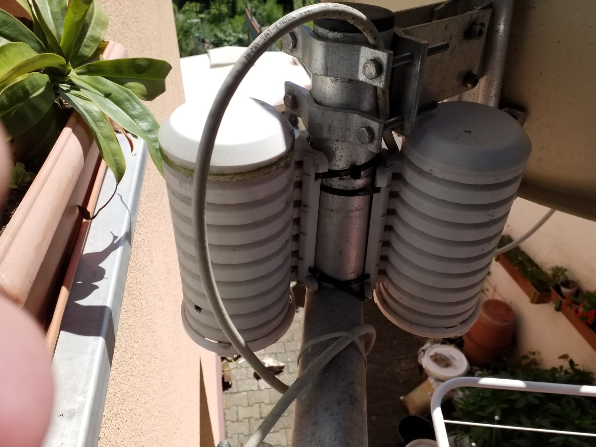

Der Aussensensor ist in einem TFA Dostmann Gehäuse. Alles zusammen hängt an der Sat-Schüssel.

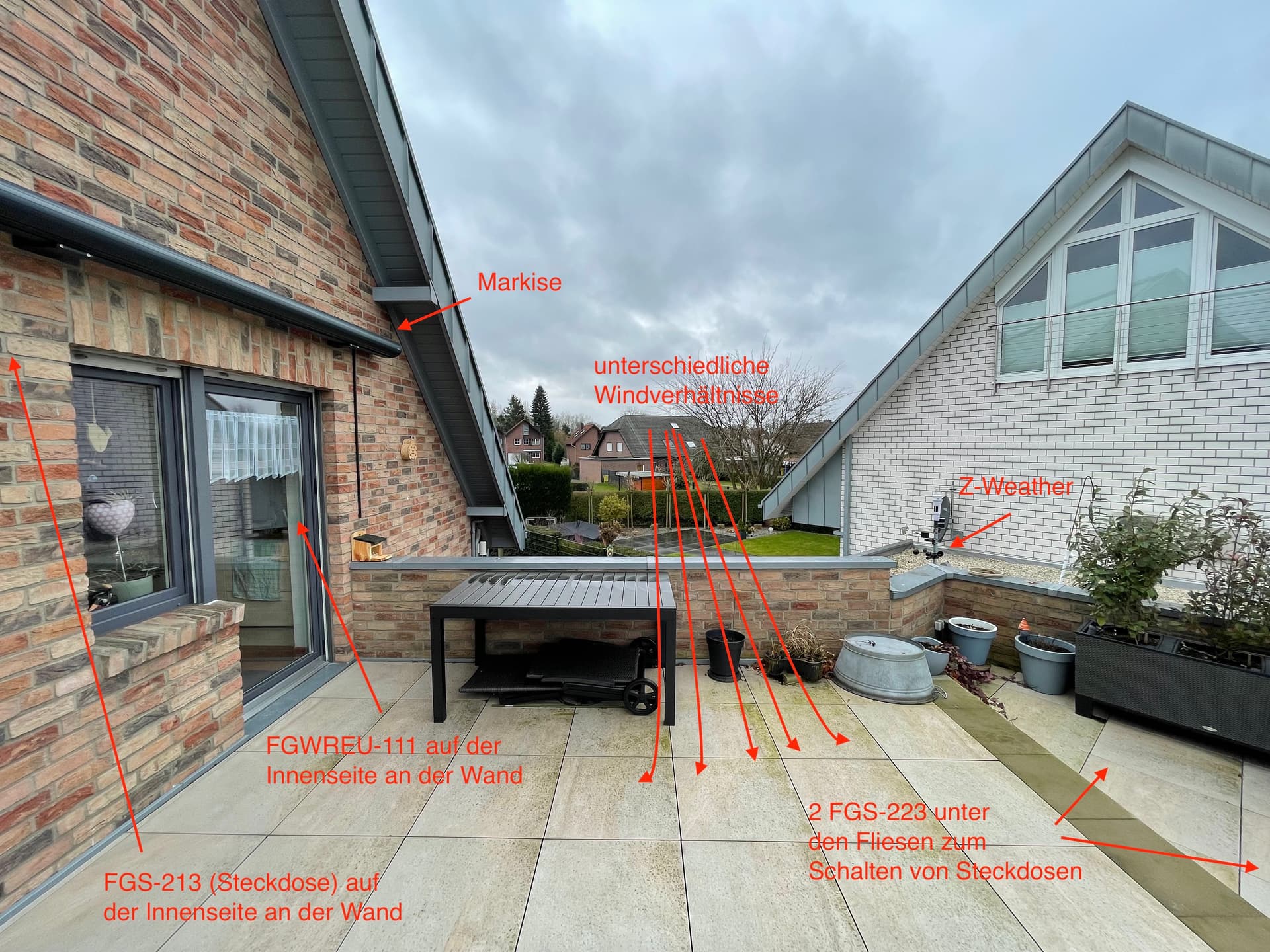

Jetzt kommt das 2. Aber…! Da die Tempest Wetterstation ca. 3 Meter von der ausgefahrenen Markise entfernt und ca. 1,5 Meter tiefer angebracht ist, korrelieren die gemessenen Werte meistens nicht mit dem Verhalten der Markise. Es kann also vorkommen das die Wetterstation eine starke Böe registriert, die Markise sich aber kaum bewegt, oder andersherum. Das liegt aber u.A. daran, dass unsere Dachterrasse zwischen zwei Häusern liegt und es dadurch zu stark unterschiedlichen Windverhältnissen kommt. Sind bei Dir die Windverhältnisse rel. gleichmäßig, sollte es also kein Problem sein. Für mich wäre allerdings die sicherste Methode die Markise mit einem Somfy Erschütterungssensor inkl. Somfy Bridge auszustatten…

Hier mal ein Bild von der Terrasse, der Markise und den Wetterstationen.

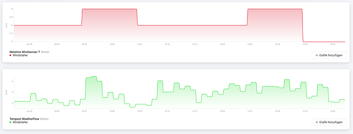

Hier mal der Unterschied zwischen Netatmo (oben) und Tempest (unten), Aufzeichnungsdauer 60 Minuten:

Habe mal geguckt …also der Windmesser sendet alle 5 Minuten neue Daten
Ehrlich gesagt, hatte ich das auch in Erinnerung. Wo hast Du nachgeschaut? Hast Du das in der Homey Web App kontrolliert?
In der originalen Netatmo App werden die Daten alle 5 Minuten aktualisiert, das stimmt.
In der Homey Netatmo App werden ALLE Daten nur alle 10 Minuten aktualisiert, zumindest bei mir:
Unter Einblicke…wie Du gesagt hattest únter Einblicke im Web…habe jetzt noch mal die App gecheckt…auch alle 5 Minuten
