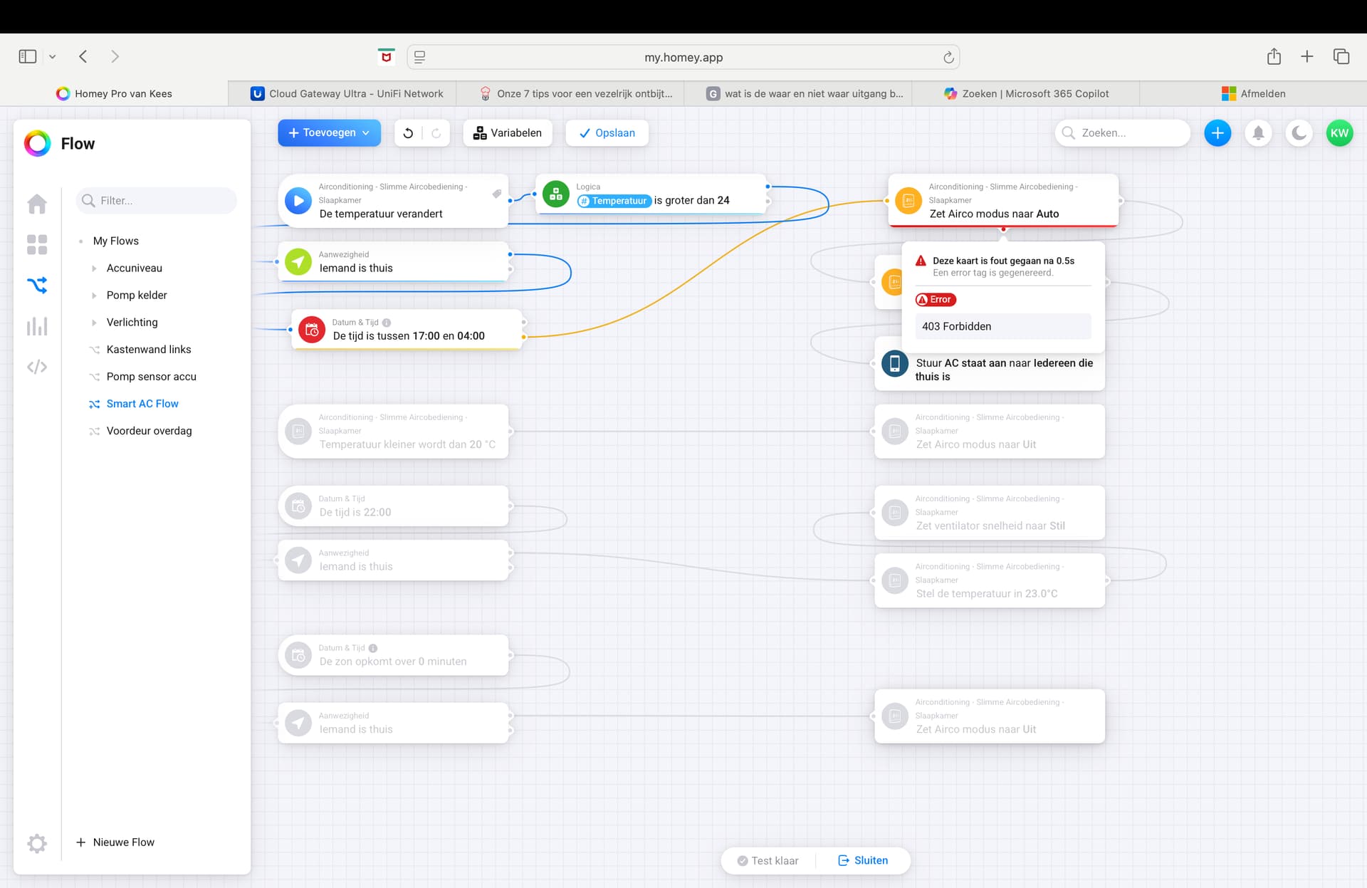

hierbij hetgeen wat ik nu in elkaar heb gezet ( nog niet getest )

Deze werkt niet zoals je verwacht:
De rode lijn wordt enkel geactiveerd als de “Iemand thuis” kaart niet goed werkt / fouten geeft.
Hier heb je het op de juiste manier gedaan:
Verder heb je hier bij de de tijdsvoorwaarde
gekozen voor de “niet waar” uitgang (oranje).
Ik vermoed dat je wil dat de AC aangaat als het tussen 17.00 en 04.00 is?
Dan moet je, om het “middernacht - nieuwe datum” probleem te omzeilen, het volgende doen: Het is tussen 04.00 en 17.00, en dan de “niet waar” uitgang kiezen.
Dat betekent dat het “waar” is tussen 17.00 en 04.00 uur, ongeacht de dag.
Bij de bovenste flow uit onderstaand gedeelte gebruik je de “iemand thuis” kaart niet. Ik zou hem hetzelfde als in de onderste flow verbinden:

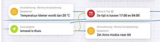

Voor het uitschakelen zou ik de voorwaarden weglaten. Als de temp lager wordt dan 20° mag hij gewoon altijd uit, ongeacht allerlei voorwaarden:

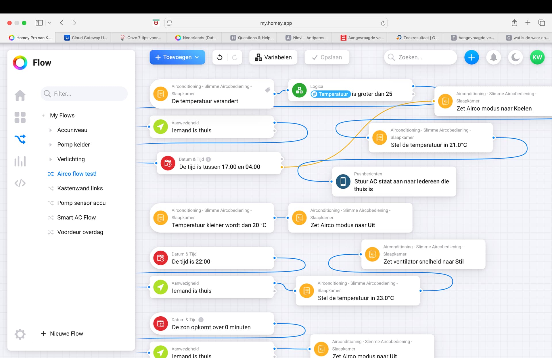

Heb dit er van gemaakt! hopelijk heb ik alles zo juist gedaan.

Je werkt met een wel heel klein ‘canvas’. Ik zou zodanig uitzoomen zodat er tenminste 5 kolommen met kaartjes naast elkaar passen
1e kolom alleen triggers
2/3 kolom conditions
3/5 actions
Uitzoomen apple: Druk op Command (⌘) en het minteken (-) tegelijkertijd.

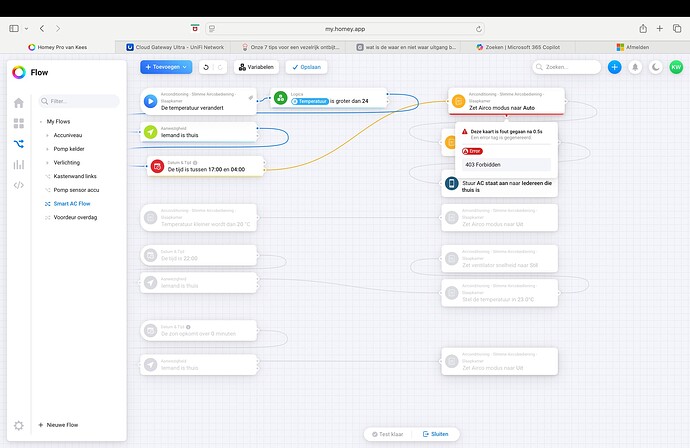

ik krijg alleen een error in de flow als ik hem test, iemand enig idee wat dit zou kunnen zijn en hoe het op te lossen is?
mvg, Kees
Hoi Kees,
Dat betekent dat je niet (meer) bent ingelogd bij tado°
Klik met rechtermuisknop op een tado apparaat in Homey, bijv. de Airconditioning - Slimme aircobediening - Slaapkamer , en kies “Repair”: dit forceert een login bij tado.
