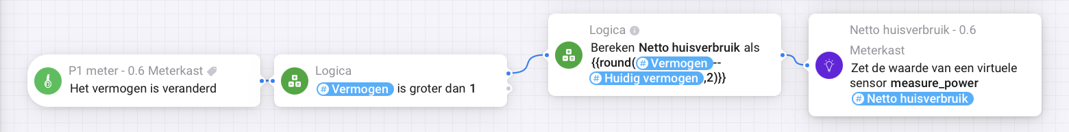

Ik heb een variabele gemaakt en die variabale wordt gevuld met de uitkomst van het optellen (of in mijn geval aftrekken) van twee vermogens.
Vervolgens kan je die varibale gebruiken in een virtueel device en ook zichtbaar maken in een grafiek.

Als het vermogen veranderd (p1) en mijn zonnepanelen leveren energie (>1W) dan wordt het verschil berekend (zonnepanelen minus minus p1) wat het net op gaat en wat mijn panelen leveren. dat is dan, op dat moment, mijn netto verbruik in huis.
Dat kan ik dan zien in een virtueel device of in een grafiek.

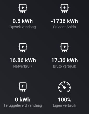

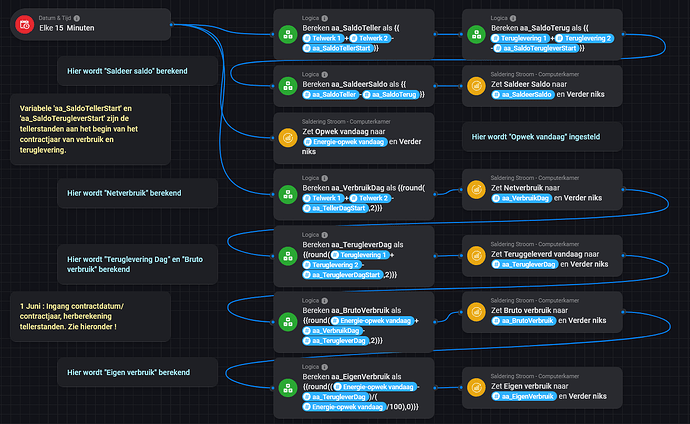

Ik had hem al eerder gepost, maar nog maar eens (ook omdat ik hem zelf geweldig vindt :star_struck: )
Alle waardes zet ik dus in een AVD :
en dan heb ik dit device :
en als ik die open:

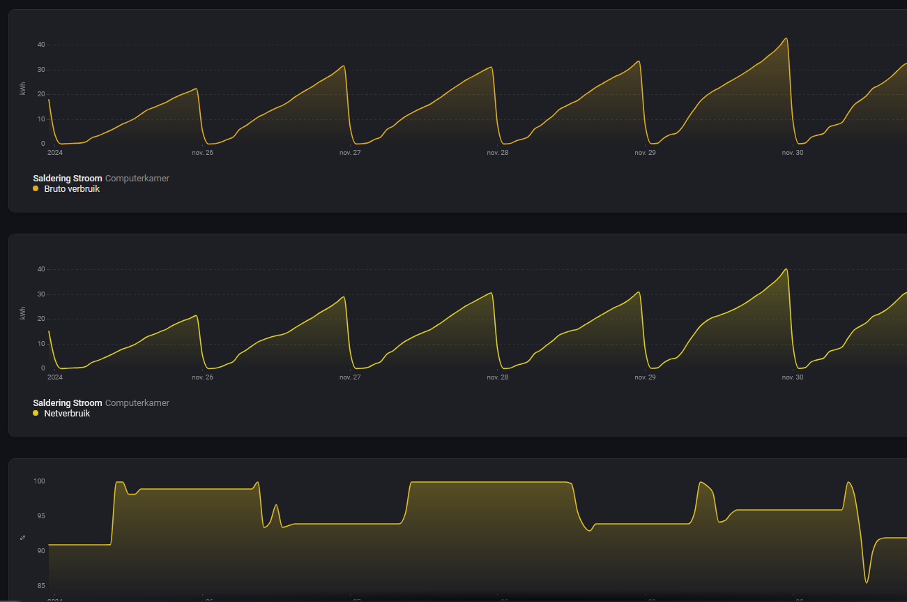

Bij de velden waar je dan ‘Creer Insight’ aanvinkt krijg je grafieken in je Insight :
