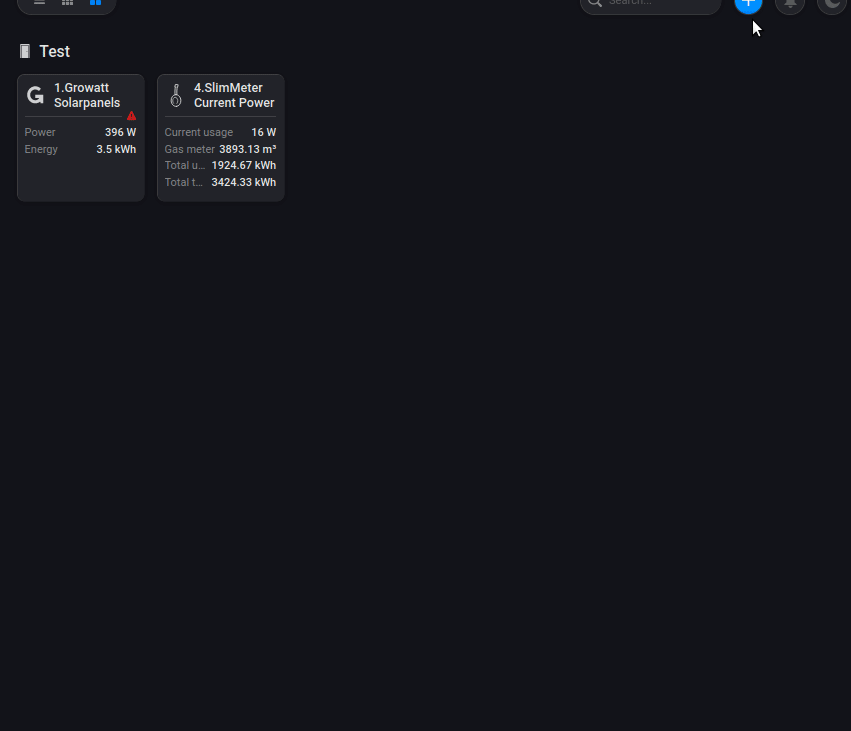

Het kan met de < group > app, zonder flows:
Peek 2022-09-25 15-29
