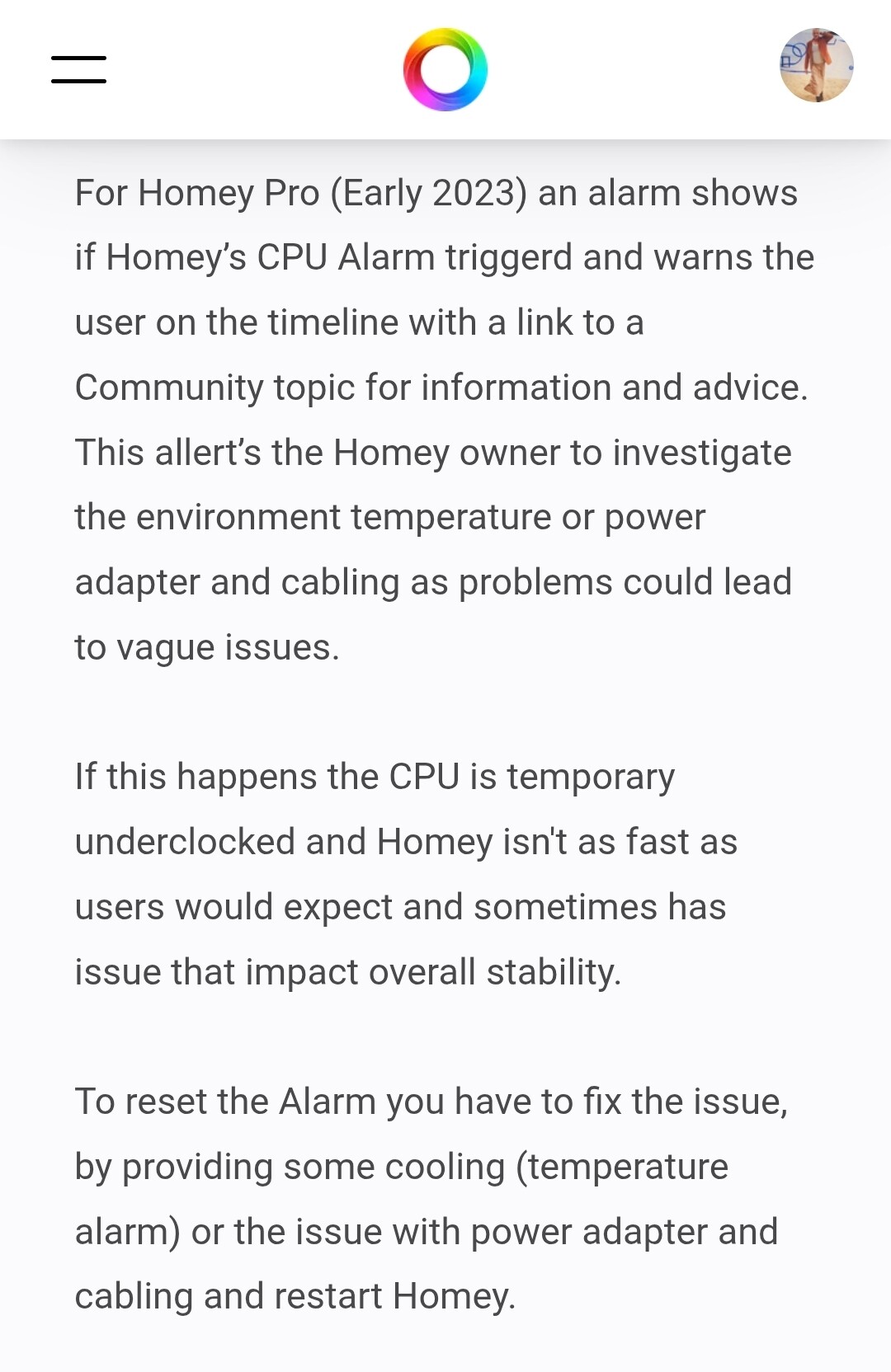

Volgens mij zit er ergens op een verkeerde plek een diode die voor een spanningsval zorgt, en dat je bij 5V nog maar 4.7V of zo overhoudt voor Homey.
Niet per sé instabiel, maar in het geval van problemen en troubleshooten, kun je het beste de laatste richtlijnen aanhouden.
Het voltage verlies komt vooral voor i.c.m. een ethernet dongle.
Inclusief kabelverlies krijgt Homey dan nog net aan 5,0V.
In het begin werden er nog 5,0V adapters uitgeleverd, en toen bleken Homey’s steeds maar CPU kloksnelheid terug te schroeven vanwege een te laag voltage.
Zou mooi zijn als er een systeem trigger is die vuurt wanneer de cpu spanning onder 5v komt

De SysInternals app kan detecteren wanneer de CPU geknepen wordt (als gevolg van lage spanning).
