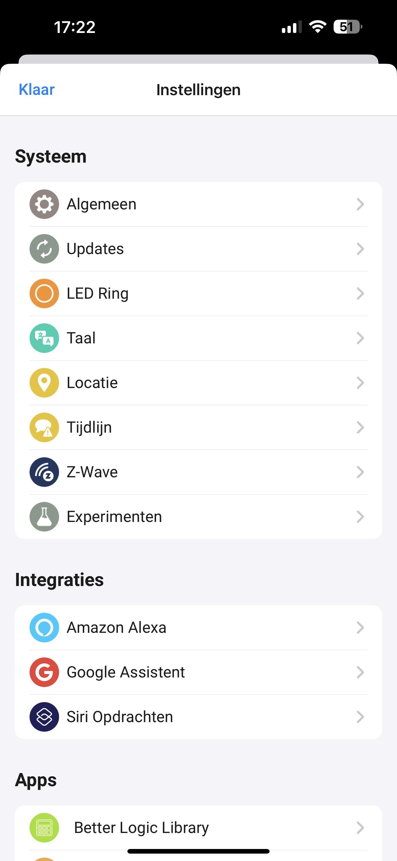

@cautje Daar is Zigbee niet te vinden.
Je kunt de werking checken via de Developer Tools:
https://tools.developer.homey.app/tools/zigbee
Inderdaad in de app zie je geen zigbee
In je dev tools kan je inderdaad zien of het wel of niet werkt

Zigbee lijkt idd wel te werken ook al zie je de node niet onder "instellingen"in de app.
Ik heb via de “Developers tool” een reset zigbee gedaan.
Hij ging toen ook weer terug naar kanaal 11.
Daarna de zigbee lamp gereset en opnieuw toegevoegd.

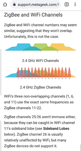

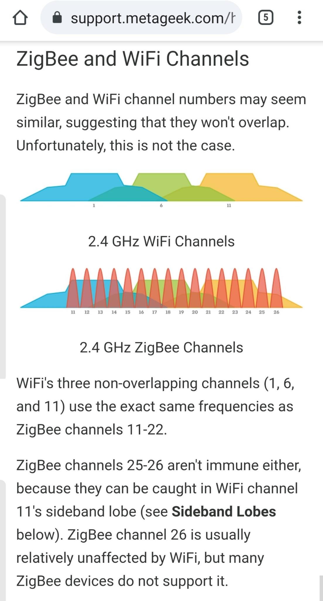

Bij de Pro 201x werd er bij een zigbee reset automatisch een rustig kanaal opgezocht.
Het wifi kanaal moet dan wel zijn vastgezet, anders heeft dat weinig zin op de langere duur.
Wat is nu je wifi kanaal nummer?

Ik was even benieuwd wat je wifi kanaalnr nu is, om te zien of Homey een goed zigbee kanaal instelt :wink:
